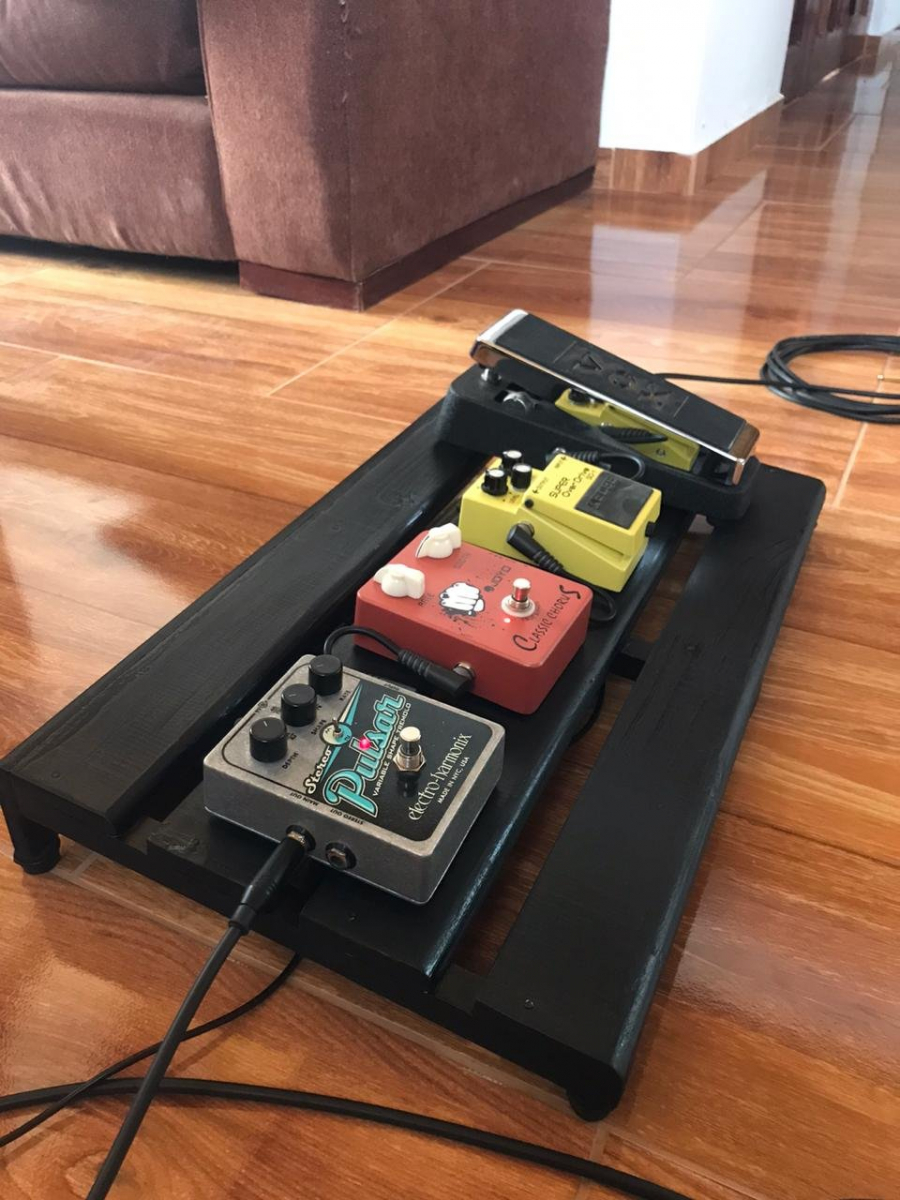

Hola a todos!

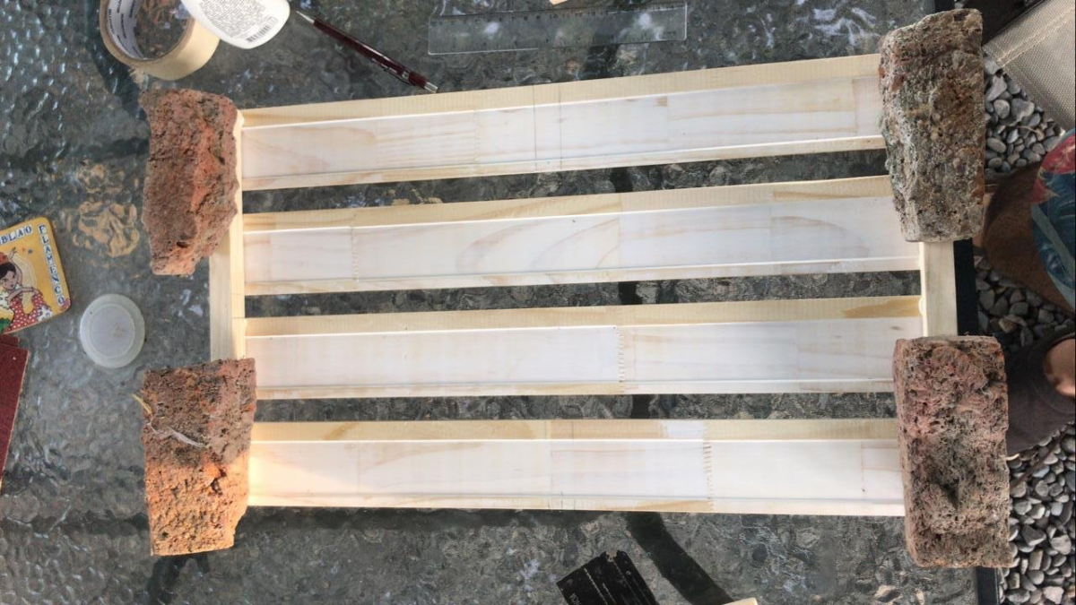

Para matar el aburrimiento de la cuarentena decidí por construir mi propio pedalboard. Vi numerosos post al respecto, en los cuales me basé para finalmente llegar a un diseño en mi mente, el cual fui modificando en el camino por eficiencia en materiales y de acuerdo a mis habilidades de carpintería (absolutamente básicas :D: ). De igual manera, les comparto el paso a paso definitivo. :palmas2:

Las dimensiones por las que opté para este proyecto fueron 56 x 33,5 cm.

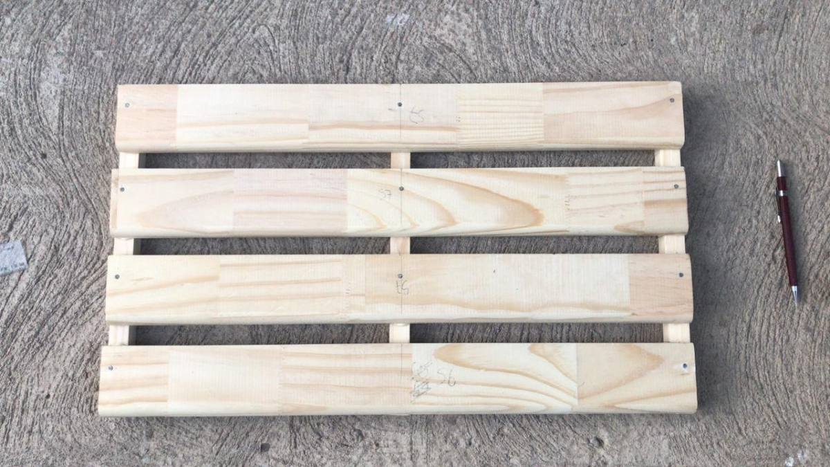

1. Dimensioné la madera. Contaba con madera de 7 cm de ancho, y 1 cm de grosor. Corté 5 piezas iguales de 56 cm con la ayuda de una sierra común y corriente. De igual manera, contaba con madera de 2x2 cm, la cual corté en 3 piezas iguales de 32,5 cm.

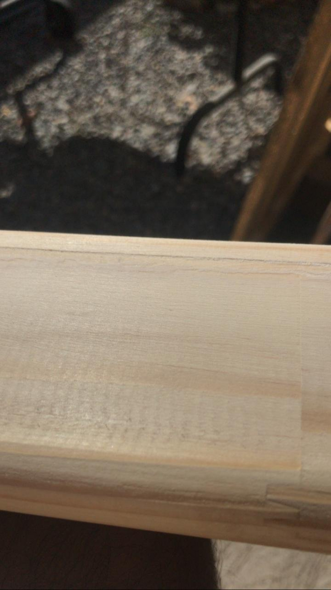

2. Posterior a eso me preocupe de realizar el lijado de las piezas, tanto en la superficie como en los bordes, buscando siempre dejarlas todas del mismo tamaño (en el proceso de cortado se producían irregularidades). Cabe destacar que para lograr dejarlas todas igual, ocupé la lija del Nº 60, que tiene el grano más áspero. El 100 y 220 las ocupé en ese orden para lograr el mejor acabado y suavidad en las piezas.

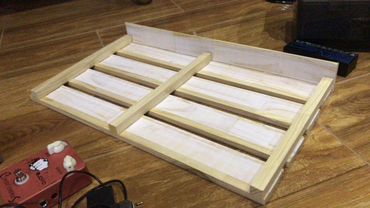

Algo así debería verse la estructura armada, superpuse todo para hacerme una idea.
3. Una vez acabada la fase de lijado, procedí a encolar las piezas y armar el cuerpo de la pedalboard. Me ayudé de unos ladrillos para causar presión. Partí con las piezas laterales, luego con la pieza central.
4. En cuestión de 30 minutos la cola ya se encontraba seca. Procedí a clavar la estructura. En cada pieza horizontal un clavo de 1" 1/4, a medio centímetro del borde lateral, y a 2 centímetros del borde superior.
5. Posterior a eso procedí a pegar la tabla que le daría la inclinación, para posteriormente clavar 6 clavos para fijarlo a la estructura. En este caso lo hice desde el lado curvo de la tabla hacia arriba.
6. Habiendo terminado el cuerpo del pedalboard, procedí a lijar la estructura completa, siguiendo el mismo orden de las lijas que mencioné anteriormente.

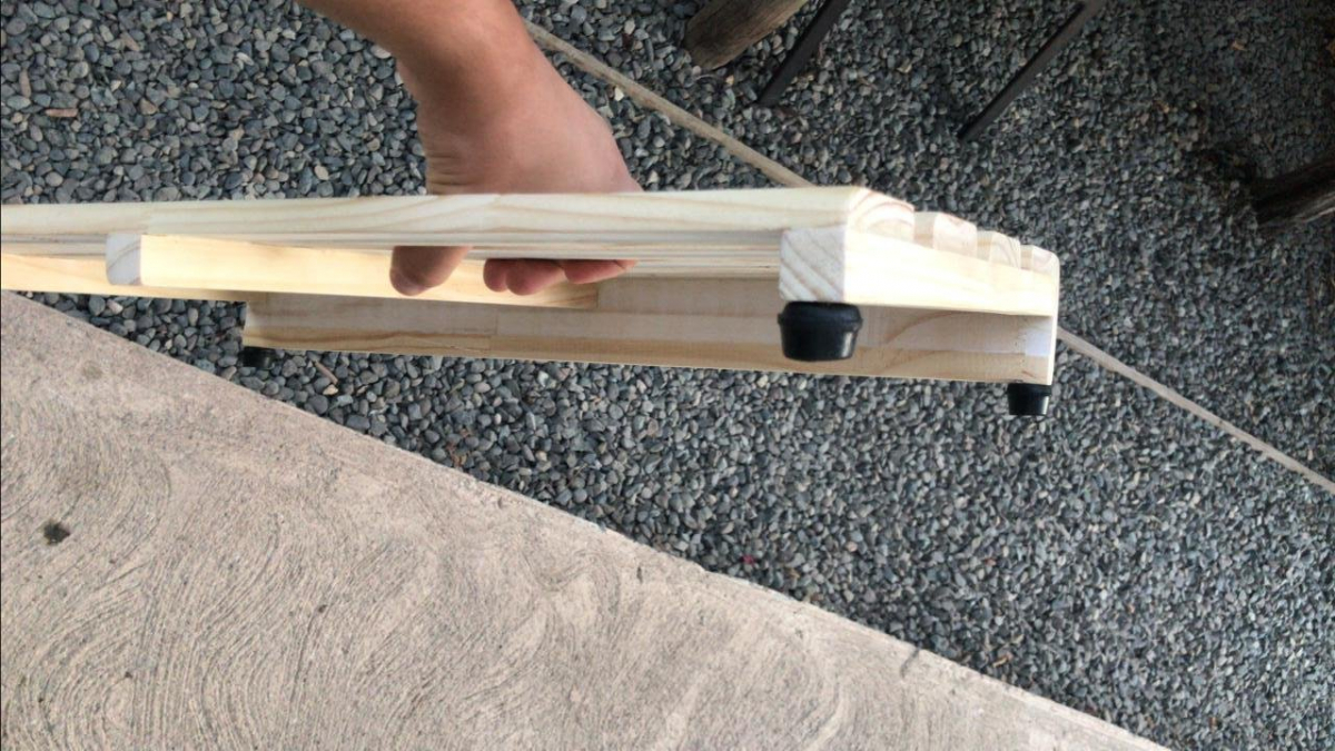

7. Una vez terminado, atornillé 4 topes de goma de aproximadamente 2 cm de diámetro a la base del pedalboard, para así evitar que se deslice si la ubico en superficies lisas.

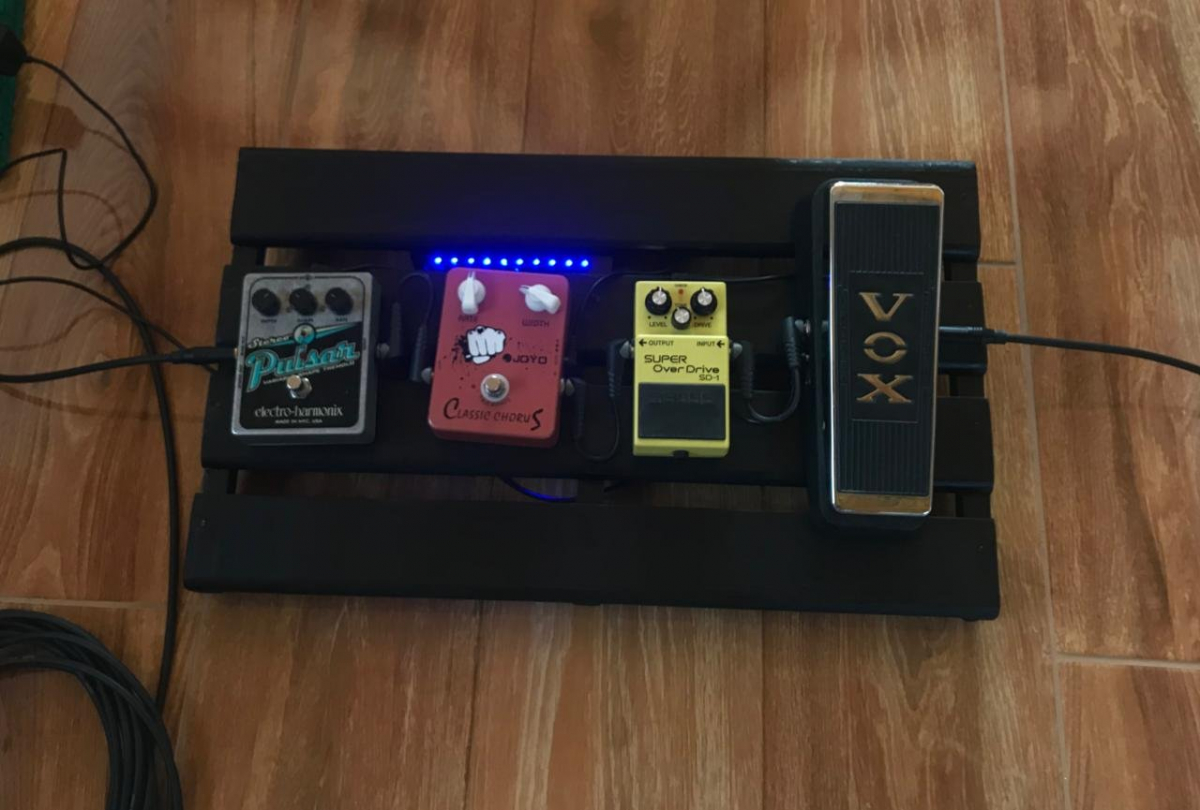

8. Dejé hechos los agujeros, retiré los topes y procedí a la fase final de pintura, dándole aproximadamente 3 capas de negro mate en spray.
9. Terminando, lijé levemente con la lija más finita algunos detalles, puse los topes nuevamente y ya está!
10. Tengo pensado ubicar la fuente de poder por la parte inferior, y fijarla con velcro.
11. Para evitar que los pedales se deslicen por la superficie, tengo pensadas 2 opciones: velcro o cinta antideslizante (la que se utiliza para evitar caídas en escaleras y superficies, no sé que me recomiendan) :mrgreen:
Les agradezco el espacio y el tiempo! Si tienen algo que aportar, todo es bienvenido! mismo caso si tienen alguna consulta, un abrazo y a cuidarse del COVID! :yahoo:

Si metes la pedalera en un bolso, maleta etc.... O la vas a transportar... Velcro (de que te valdría ahí el antideslizante si no para que los pedales se revienten unos con otros), si no la vas a mover de casa pues da absolutamente igual.
Buen trabajo de carpintería, eres un manitas!
