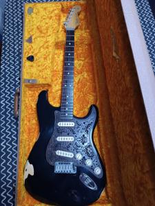

Lo que dice El Sheriff de precios es muy correcto. Una partcaster fiel te va a salir igual o más cara que una original de segunda mano. Yo tuve una a la venta aquí por 1500 euros del año 89 y no la vendí. Como no estaba dispuesto a venderla por menos, la retiré de la venta, sustituí las Lace Sensor por unas Ballestone clónicas de una Strato del 62, le puse un golpeador de palorrosa y acabé vendiendo mi Strato Custom Shop en vez de la Plus. De cinco Stratos que tuve, incluyendo la Custom, solo me he quedado con la Plus, que al final era la que mejor sonaba, la más cómoda y la que conseguía un ajuste más perfecto. Mi consejo pues es que busques una original de segunda mano a buen precio, que las hay, a menos que las diferencias que quieres introducir sean más importantes para tí, claro. Va fotito de mi negra.
