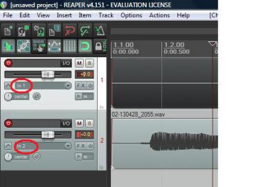

Hola
hice unas prubas con la interface , mi guitarra, un microfono economico y los programas Reaper y Audacity y unas bocinas de pc conectadas a la salida de audifonos de la interface haciendo la funcion de monitores
programa Reaper
en la entrada 1 la guitarra si se escucha y si se graba
en la entrada 1 el microfono si se escucha y tambien se graba
en la entrada 2 la guitarra si se escucha pero No se graba
en la entrada 2 el microfono si se escuchas pero No se graba
programa Audacity
en la entrada 2 la guitarra si se escucha y si se graba
en la entrada 2 el microfono si se escucha y tambien se graba
nota: cada track del audacity es stereo osea que tiene dos canales, al tener conectados la guitarra y el micro se puede grabar al mismo tiempo pero cada entrada se grabara en un canal distinto de el mismo track del audacity.
respecto al Reaper que solo graba a partir de la entrada 1 de la interface muy posiblemente se trate de configuracion del mismo Reaper, por lo tanto considero que ambas entradas de la interface funcionan tanto para micro como para instrumento.
saludos.
joelgs
por el 29/04/2013
prueba de ultima hora en el Reaper
he logrado grabar el micro y la guitarra en el Reaper en cualquiera de las dos entradas, como lo comente solo era cuestion de "configuracion" un simple click lo soluciono, solo hay que seleccionar la linea ya sea la 1 o la 2 por la cual quieres que toma la señal para que se grabe en el track
