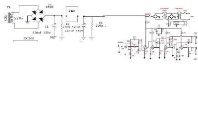

a ver si lo entiendo, en el circuito del pre de gak quitamos c1,c2,c3 y c4.
Despues, colocaremos todo el circuito del fet (con los dos condensadores de 220uf uno delante y otro detras del circuito del FET), lo intercalamos entre el puente de diodos y, R1 de 20k del esquema de gak, echa un ojo al archivo adjunto, es una porqueria pero mas o menos se entiende, si es asi como te digo ya lo tengo todo super claro.
Tonyguitar
otra cosilla ¿que hacen R1 de 220k 1watio y R2 de 220k de 1watio justo despues de cada condensador de 220uf?
veo el cambio que hemos hecho, los 4 condensadores de 47 uf se han eliminado, por dos condensadores en paralelo entre positivo y negativo y dos resistencias de 220k y justo en medio el circuito ese del fet que me hiciste con el zener de 12 voltios, es curioso, me voy a tener que poner a estudiar un poco estos circuitos a ver si consigo entenderlos, por que estas piezas me llegaran, lo armare y seguro que funciona pero ni siquiera entendere por que jeje, pues no controlo los zener, los estudie en su dia pero ni me acordaba para que servian, pues he hecho montajes donde no aparecian.

Ahora si has entendido como se conecta todo.
Las resistencias de 220k 1w, lo que hacen es que cuando apagas el ampli se descarguen los condensadores.

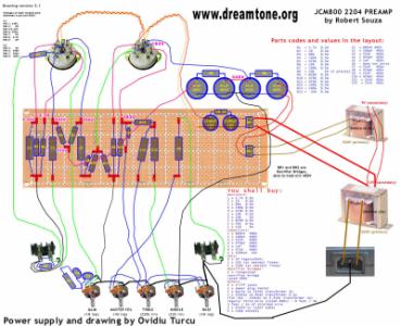

yo estoy convencido que ni conexion punto por punto, ni cables entrelazazdos ni huevos, yo tengo un engl screamer, es un ampli de vlavulas de puta madre con un monton de cosas y todo muy bien aprovechado y no ves un cable entrelazado ni conexiones punto a punto, aqui placas electronicas por un tubo y es una maravilla, tengo 2 esquemas que dicen que no meten humm y son iguales que el de gak ecepto la alimentacion, te los adjunto para que los veas.

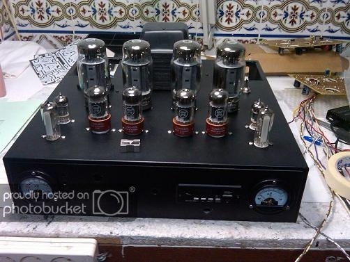

Os pongo una foto de uno de los ultimos amplis que estoy haciendo, aunque en esta foto le falta todavia muchas cosas, pero para que os hagais una idea.

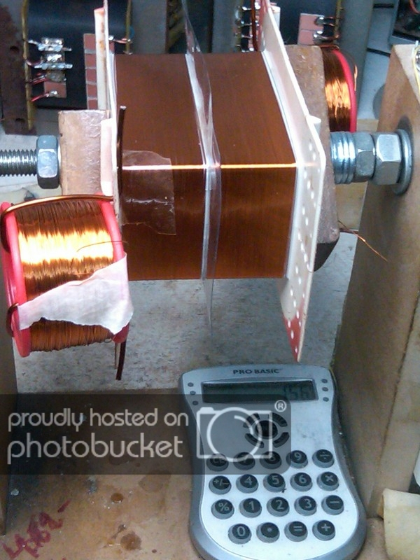

Estos tienen 100 watios por canal con las kt120 son high end y tienen una respuesta de 10hz a más de 120khz, todo de primera calidad y los transformadores bobinados por mí de una forma un poco especial, lleva entrada de guitarra, lector de mp3, usb, FM, mando a distancia etc cuando tenga tiempo pondré un hilo con todo el proceso, en esta foto le falta colocar los trafos de salida, pero es lo ultimo que le monto, porque como se los ponga antes de terminarlo tengo que dejar de ir al gimnasio :pesas: espero que os guste
Y una fotillo del proceso de bobinado del tramsformador de audio con carrete partido.

eso es una obra maestra juanf, un todo en uno como una casa jeje, y el acabado mu pofesional, lo de hacer trafos tiene que ser complicado, vi un hilo de marc guiver haciendo trafos y comentaba que les compraba el hilo a los que bobinan motores, desde luego es la mejor opcion.
