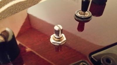

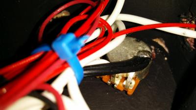

yo creo que me vale el de baile os voi a subir una foto del mio aver que os parece a vosotros

y aqui la foto del mio
KuRi
por el 31/01/2017
Si,te vale. Ten cuidado si compras el original y es el solderless que además de ser más caro no te valdría directamente.
