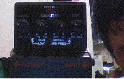

Para mi, esta es la configuración que me funciona mejor para sacar sonidos tipo REM, Stone Temple Pilots, y alguno que otro de GN'R. Me recuerda mucho al canal lead de un Soldano.
oxayotl escribió:
uso delante un overdrive para darle ganancia, de tal manera que aunque sigue teniendo ese toque particular de su distorsión, tenga un punto de "color", que puedo usar fijo o para boostear
Ayer me la pasé configurando mi nuevo Joyo Sweetbaby para combinarlo con mi MT2. Es decir
guitarra --->Sweetbaby---MT2---Previo.
Por lo pronto estoy muy conforme con el sonido.
Y con mi paula de pastillas EMG activas, no hacen nada de ruido.
