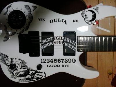

Hola Santi, pues veras los decals son la opción mas econimca sin duda alguna ,
piensa que ya sea que quieras pintar o poner pegatinas vas a tener que desmontar todo el hardware del cuerpo para poder hacerlo
(pastillas ,potenciómetros, selector, puente, cordal, es decir todo !, eso es algo que te van a cobrar a parte de la pintura etc..
Recientemente coloque por encargo de un cliente unas pegatinas a una Jackson y tengo que decir que quedaron muy bien ,
y de momento ya llevan unos meses y parece que le aguantan sin problema.
lo bueno de los pegatinas es que en un momento dado si te cansas los puedes quitar y dejar la guitarra como venia de serie.
Te pongo una foto de las que puse recientemente , es una Jackson pero con el acabado de la ouija de Kirk Hammet ,
te tienes que poner muy cerca para notar si es una pegatina o si esta pintado , la verdad da el pego perfectamente a menos que no conozcas el modelo de guitarra en cuestión claro...
Para poner estas pegatinas tarde como 4 horas, entre desmontar, centrarlas , cortar las pegatinas de las pastillas , pues necesite dos juegos en la guitarra original las pastillas son blancas ,etc.
Para que le saliera mas rentable le recomendé que lo hiciera aprovechando el momento en el que tenia que hacer una revisión completa por lo que tenia que desmontar y ajustar todo igualmente, solo que antes de montar le puse las pegatinas, si no todo el curro de desmontar montar y ajustar se lo tendría que haber cobrado... Y cuenta si la llevas a un luthier que te cobrara entre 30 y 48 euros la hora según la paguina que te han mostrado...
Una opcion seria que desmontes tu todo , pongas la pegatina y luego lo montas , en el peor de los casos si no sabes hacerlo solo tendrás que pagar por que te ajusten la guitarra de nuevo.
Supongo que el kit de tuning que tu quieres será una única pegatina grande por lo que será mas fácil de centrar y colocar,
El kit de pegatinas que monte yo traía asta el logo de esp para la pala por si quieres falsear completamente la guitarra , aunque era insufientemente grande para tapar el pedazo de logo de Jackson...asi que solo puse las pegatinas en el cuerpo .
La foto esta tirada con un telefono y la calidad no es muy buena
Un saludo !
