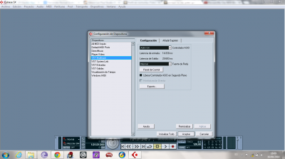

saca una captura de pantalla donde esta puesto los controladores asio y la subes
comechich s
por el 16/08/2014
AQUI VA!
mataliebres
por el 16/08/2014
eso esta bien,
en el mismo sitio haz una captura de vst entradas y otra en vst salidas y la subes
comechich s
por el 16/08/2014
salidas
comechich s
por el 16/08/2014
entradas
mataliebres
por el 16/08/2014
veo que tienes cuatro entradas, el problema puede ser el del video
