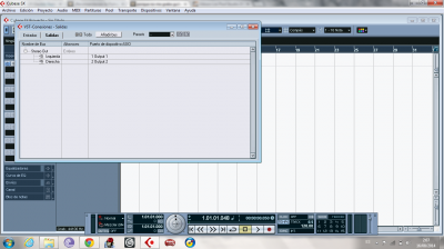

por el 16/08/2014
aer si vas aser por aqui el problema?
Leosuro
por el 16/08/2014
Te llega la señal de la guitarra al cubase?
comechich s
por el 16/08/2014
Si pero no m suena solo cuando abro el pod farm
Leosuro
por el 16/08/2014
Copio y pego esto de otro foro.
Conecta la Line 6 al pc
Abre el GearBox y selecciona "instrument" en "SOURCE SELECT". Ahí ya te debería sonar el instrumento.
Luego abre el Cubase y mira en una pista de Audio si te llega la señal.
Si no te llega, mira que esté selecionado "Asio GX Tone" (creo que se debería llamar así).
comechich s
por el 16/08/2014
Seleciono ese driver asio gx en el cubase pero no suena
comechich s
por el 16/08/2014
Lo que me resulta raro esque me suene solo la guitarra si abro solo el pod farm
