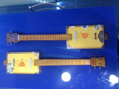

Me uno al hilo, pero lo que yo puedo añadir en mi pequeña experiencia como constructor es que el mueble influye mucho más en el sonido de lo que nos creemos y que la electrónica influye mucho menos de lo que creemos.
Una de las primeras cosas que hice construyendo Cigar Box es hacer pruebas, tal madera con tal pastilla, observe que las maderas muy, muy secas resuenan a más volumen y de forma distinta que el mismo tipo de madera fresca, por eso no me extraña la importancia del secado que se menciona, incluso fabrique dos Cigar Box con la misma caja, la misma pastilla (extraídas de la misma guitarra ambas) pero con madera muy seca el uno y madera "menos seca" el otro, sonaban diferente. Y lo más sorprendente, el sonido amplificado (en limpio tan solo con un poco de reverb) era fiel reflejo aunque con matices del sonido desenchufado.
También hice la prueba de hacer dos Cigar Box gemelos pero con pastillas completamente diferentes, aunque similares, en concreto una llevaba pastilla de stratocaster y la otra la pastilla del mástil de una telecaster (la chiquitita cromada), la sorpresa fue que sonaban igual. Cierto que las pastillas le dan un matiz u otro, e incluso he notado que el condesador de tono (incluso más que el potenciometro) varia una barbaridad siendo de calidad a los que no son, aunque logicamente cuando no están al máximo.
Yo mismo pensaba que la electrónica influía más de lo que luego resulto ser, incluso he adquirido la manía de los constructores de golpear la tabla con los dedos para ver como resuena cada madera antes de fabricar una bicha, algo muy curioso porque cada tabla resuena de una madera diferente. :)

Fíjate en la foto, esas dos bichas son gemelas, misma construcción, misma pastilla, todo igual, excepto el palo del mástil, uno es de pino nuevo, algo seco pues tendrá unos años, pero no tan seco como el oscuro, que proviene de una viga de pino centenaria del centor de Madrid, pues no suenan ni parecido, ni desenchufadas ni con la pastilla, la negra tiene un volumen mucho mayor y un aire a banjo en el sonido que no tiene la otra (desenchufadas, pero es que enchufados ese sonido a banjo o a lata que no sabría explicar tambien se podía escuchar perfectamente, aunque el volumen amplificadas era muy similar. :)

Hola Luisito,
Valla por delante que son dos preciosidades. Muy buen trabajo.
Al tema. Tu lo has dicho, no son iguales. Ni llevan la misma madera ni las mismas pastillas por más que las buscases gemelas. Mis matrices SI llevan las mismas pastillas (se cambian de una a otra).
Pero entonces, influencia de la madera en el sonido de una guitarra eléctrica. Y esto ya estoy cansado de repetiirlo.
El conjunto completo del "mueble" (mástil, cuerpo, herrajes y todo lo demás), sean de las maderas que sean, sean de los metales, plásticos, barnices, pinturas y demás que sean, conforman una entidad solidaria una vez que está todo montado y termiado.
Cuando las cuerdas vibran, esta vibración es recogida por las pastillas y a una velocidad cercana a la luz (electricidad), es transmitida al amplificador, después al altavoz y de ahí, sale al aire y directo a nuestros oidos. Ese es el primer sonido que percibimos y con mucha diferencia el más prominente.
Pero, también la vibración de las cuerdas es transmitida al "mueble", este la recoge, vibra y por efecto de realimentación a traves del puente y la cejilla devuelve otra vibración (con cierto retardo) a las cuerdas y estas a su vez a las pastillas. Ahí es donde se dice que cada guitarra aún siendo de la misma partida de maderas y serie tienen un tono diferente. Porque esa realimentación es diferente para cada guitarra, y cada pastilla re-transmite esa nueva realimentación con frecuencias y tonos distintos.
Un oido medianamente entrenado puede captar esos matices que solemos llamar comunmente "tono", vamos EL TIMBRE.. (en español). El tiempo que el "mueble" continúa vibrando y generando realimentación y que esta a su vez es suficientemente audible le llamamos comunmente "sustain". Miéntras más superficie de madera expuesta a resonar tiene una guitarra (las huecas por ejemplo), más "sustain", miéntras más grande es la pala, más grueso es el mástil, etc. más "sustain" aúnque puede que los armónicos generados por tal o cual guitarra por mucho "sustain" que tenga podrían no gustar al oido de determinado intérprete... así somos, y para gustos, ya sabes.
Pero eso es todo (que no es poco).
Entonces, ¿todas las guitarras son buenas? NO, Una guitarra no es un conjunto de madera, metal, plástico y electrónica 'per se'. Existen factores mecánicos y factores acústicos. La guitarra hay que tocarla para lo cual debe estar bien construida y los materiales bien seleccionados a fin de que se preserve en el tiempo tal y como el primer día y tal y como se diseño. Maderas con la veta mal orientada, mal secadas, demasiado blandas, trastes cuya altura parecen una montaña rusa, algunos te cortan los dedos, mal dispuestos, torcidos, que no hay forma de calzar una nota exacta aún bien afinada. Cajeados del mástil en el que caben casi mástil y medio, etc, etc. No creo que haga falta continuar describiendo el sin fin de cosas malas que se pueden hacer al construir una guitarra.
¿Acústicamente? En ese sentido yo no creo que existan guitarras malas, solo guitarras que suenan diferentes. Y ahi, te puede gustar o no... es totalmente subjetivo. Cierto es que en el caso de las pastillas, se pretende que no resuenen ellas mismas para lo cual se las "baña" en parafina, que los famosos potenciómetros tipo CTS a pesar de que tiene una tolerancia que da pena están diseñados para ser duros, no como los de HI-FI... dejando a parte a Phier o ALPS y alguno más. Y así, vamos subiendo la calidad hasta que el precio de la "bicha" nos hace temblar.
