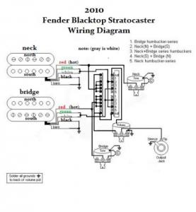

Luisito Baneado
por el 22/02/2015
Es como este:
Luisito Baneado
por el 23/02/2015
Veo que hemos contestado a la vez, ambos son muy similares excepto por los potenciometros, ambos te sirven, pero es un circuito complejo.
Cansadodeserunfenix
por el 23/02/2015
La configuración que necesita tony y puede que Frodito, es HSH, tu has puesto una HH.
Si, son algo complejos, el selector Ibanez creo que permitiría también usar la de mástil en paralelo, lo que añade bastante claridad y agudos a esa pastilla, cosa muy práctica.
Luisito Baneado
por el 23/02/2015
otia, es verdad, pense que se referia desde un principio a una hh como en las black top, culpa mia
