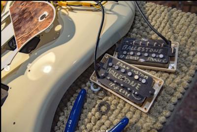

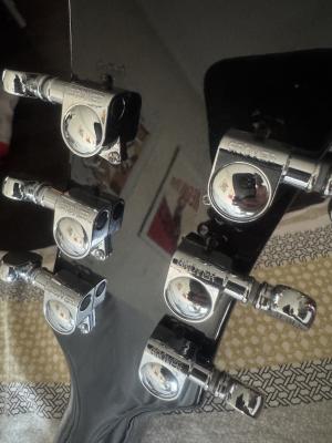

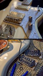

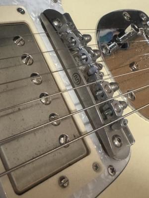

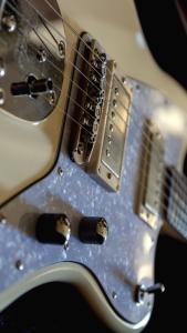

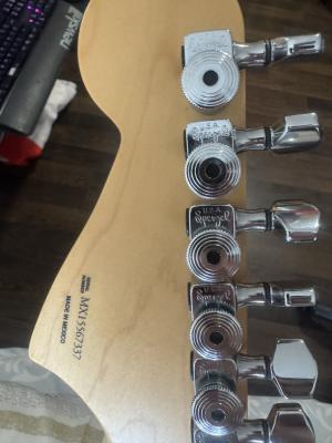

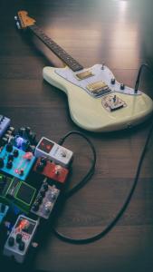

Fender Jazzmaster
Este es un proyecto del confinamiento. Compré la guitarra aqui en el foro y le cambié todo. Es un MIM.
Lleva pastillas spliteables Ballestone, potes Bourns, afinadores de bloqueo Sperzel, puente Mastery Bridge, switch Freeway de 6 posiciones, golpeador hecho a mano por un luthier de mi zona, jack Switchcraft (o Puretone, no recuerdo). botones Schaller, etc.
Pua_lenta
por el 01/07/2025
#18
Eso sí es una Hand Custom Shop en toda regla y no otras super marcas...
Enhorabuena, disfrútala.

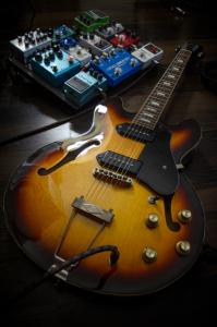

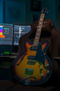

Epiphone Casino
Pastillas P90 y circuito by Ballestone. Creo recordar que los potes son CTS y el switch y el jack Switchcraft. Afinadores Grover, puente TonePros, golpeador hecho a mano por https://www.guitarristas.info/usuarios/sancheski, etc.
