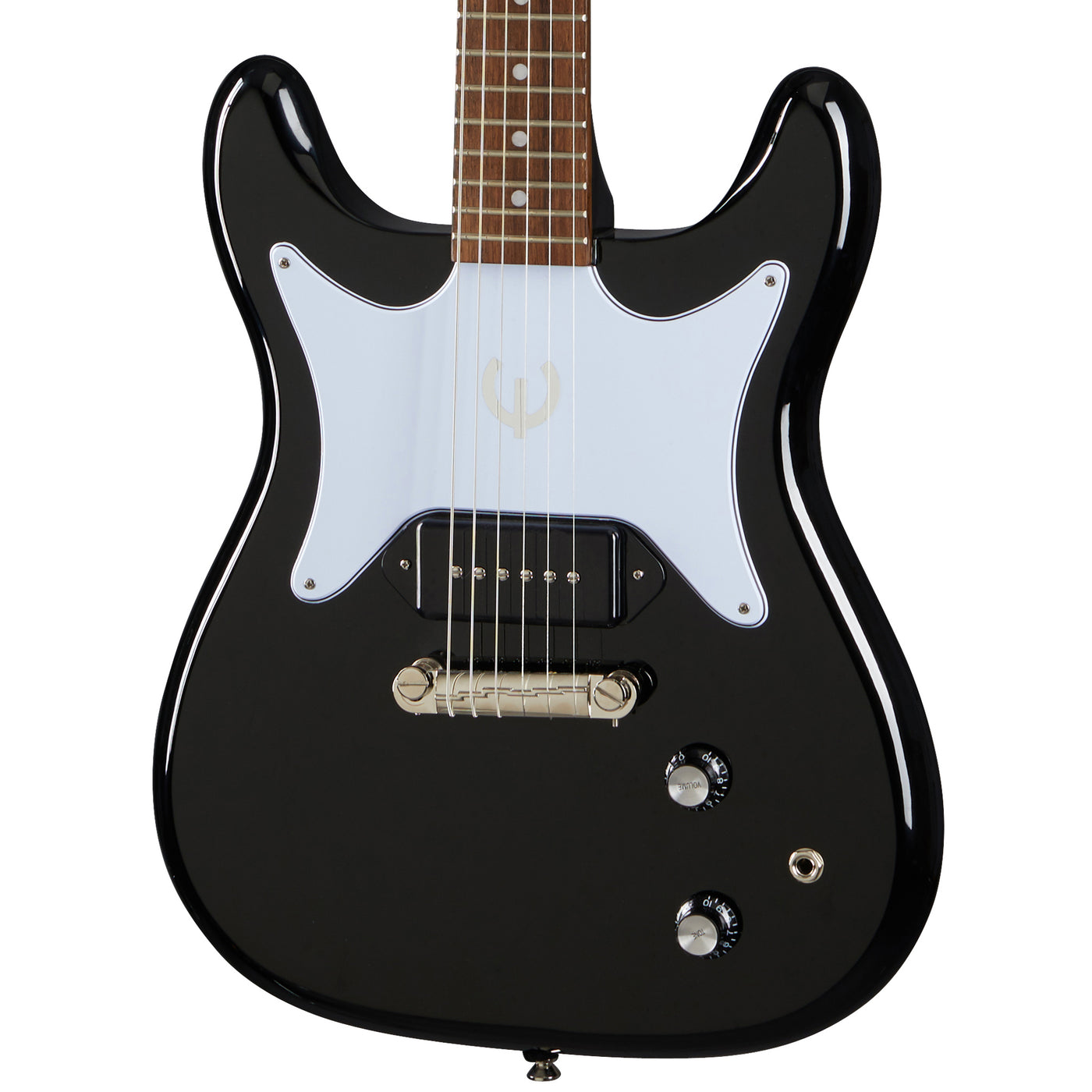

Voy a comprar una Epiphone Coronet para modificarla.
La guitarra tiene una P90 en el puente y quiero ponerle una humbucker. ¿Es mucho lio eso?
Las dimensiones son diferente y habrá que rellenar en algún sitio. Mi idea es hacerle un golpeador más grande y que tape los apaños que se tengan que hacer.

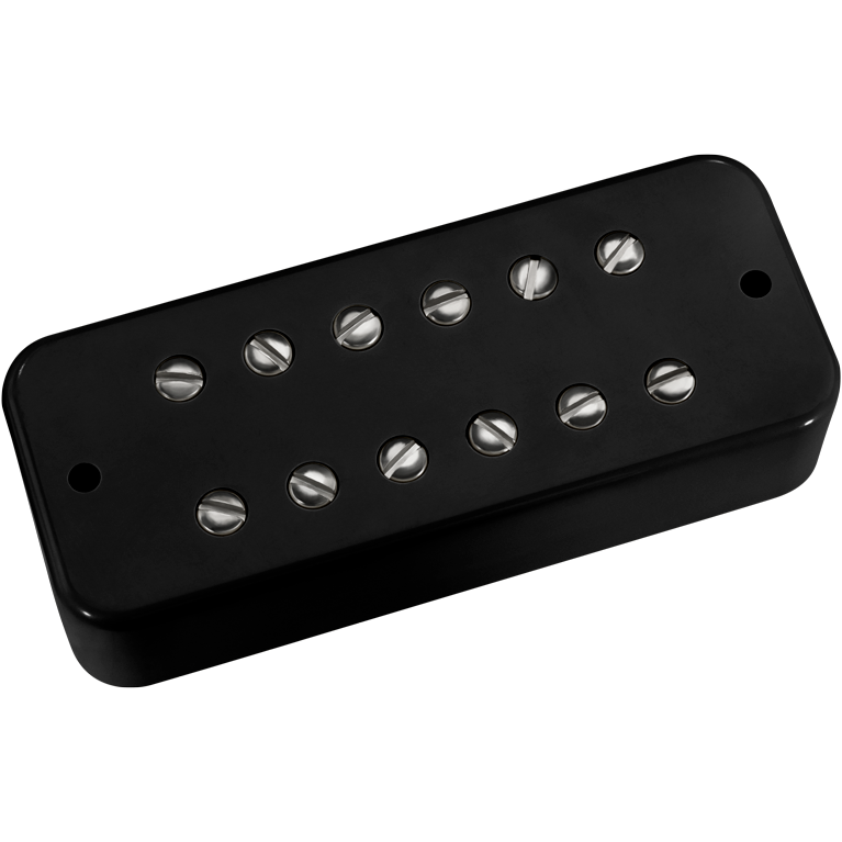

sonicpoint
Una Tone Zone nunca decepciona, te aseguro que la versión P90, por llamarla de alguna manera, es un cañonazo de pastilla, no suena mucho a P90 la verdad, pero suena con toda la caña de la Tone Zone humbucker; enorme!!!  xd
https://www.dimarzio.com/pickups/soap-bar/tone-zone-p90?v=23926
Nineteen
por el 01/07/2025
#5
La había visto, aunque yo la necesito en formato dog ear.. pero estoy viendo opciones y creo que la solución va a ser esa. Humbucker con formato P90.

Edurain
por el 01/07/2025 1 anuncio en Mercasonic
Ya que has de hacer un golpeador, yo meteria la hambucker ahi, aunque no se como es el hueco de esa guitarra, supongo que como el de una strato o LP con P90, asi que creo que le cabra la hambucker.
Compraria una rachola grande para el golpeador y la cortaria y lijaria a mi libre albedrio. luego le cuelgo la hambucker que quiera.
Es una idea...
