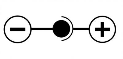

Me acaba de llegar un pedal de la marca Fortin. Viene con este símbolo de polaridad. Es negativo verdad ?

Pues esa es la polaridad de todos los pedales de efecto, positivo fuera y negativo dentro

Correcto. Casi todos. Pero me parece raro que esté el negativo en el lado izquierdo. Supongo es lo mismo, pero no lo había visto así nunca.

Izquierda o dcha da igual, lo importante es que el negativo va al centro

Perfecto!! Os agradezco.
