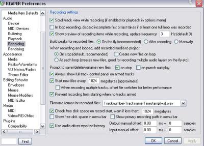

drakot
por el 11/01/2012
Creo que lo que comentas es esto y esta a cero :(
masterpieces composer
por el 11/01/2012
Pues entonces sera que la senal audio, reproduccion, que escuchas por la tarjeta del ordenador no cuadra con la senal que procesa el POD. Te guias en la grabacion por un audio que esta en un universo pararlelo al audio que se esta procesando con el POD en el secuenciador. O toqueteas las preferencias de la tarjeta del ordenador para que cuadre con el POD, ni idea de como hacer, o haces que el POD mande en todo, procese y reproduzca.
