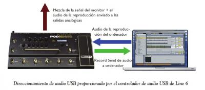

Al utilizar la conexión USB del POD HD, el controlador de audio se ocupa de varias tareas. El controlador envía la señal de guitarra procesada desde el USB Record Send al ordenador, y recibe el audio de la reproducción desde el ordenador. También captura la señal de guitarra procesada antes de direccionarla hacia el envío de grabación, para proporcionar una señal de monitor de baja latencia y, a continuación, mezcla la señal del monitor con el audio de la reproducción y envía esta señal combinada a las salidas analógicas del POD HD.
Record Send del POD HD
Como se muestra arriba, el Record Send es la “tubería” virtual que transporta la señal digital procesada por el POD HD a través de la conexión USB, de forma que está disponible para el software de audio como señal de entrada para la grabación.
Te he copiado medio manual, y es que no se puede mandar audio a otra tarjeta de audio internamente, no es posible un direccionamiento, te emperres o no. Te pongo una ilustración del manual, donde si ves el diagrama de flujo ves claramente que sólo hay comunicacion PC-POD, no se puede rutear la señal por ningún lado.
No confundamos a la gente, no emitamos comentarios que enreden a los usuarios.

En cualquier DAW tienes que seleccionar una sóla tarjeta de audio para trabajar (Cubase, Reaper, Sonar, Pro Tools, etc) en las preferencias, y si tu quieres grabar por USB con el POD HD300 debes seleccionar en el DAW el "ASIO POD HD300", como si fuera una tarjeta de audio normal, con lo que sus salidas y entradas estarán para su uso y disfrute en el programa. Por lo que no se puede direccionar ninguna salida hacia otra tarjeta de audio, porque es simplemente imposible, la monitorización del DAW se lleva a cabo por la tarjeta de audio seleccionada, y el DAW no interpreta ninguna otra tarjeta, porque directamente no la "ve".
