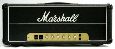

Uff mola! Pero encontrar uno de 100 watts de los años 70s, un 1959, de momento lo he visto difícil. Encuentro sobretodo 2203, algún 1959, pero que parece más un 2203. Esos jmp solo de estética parecen un 2203, no? Yo me lío bastante con eso, en principio el interior es jmp puro y duro, aunque hay algunos que ya van con máster volumen y 2 de los inputs están muertos (en algunos anuncios me he contado con eso, es decir son 2203).
A mi el técnico al que llevo a revisar el jcm2000 (cambio de válvulas y eso) me dijo si querría un plexi que fuera a por algo de los 70s, la cosa es uno del 1996, que son reediciones de los plexis del 73 (tanto el slp 1959, como el 1987x), también están bien? o también es pagar demasiado por algo que su calidad, tono y vamos definición final como plexi que debería está desvirtuada (no es tan bueno como los otros del 60s, 70s)? Alguien puede aclararlo?

La base es prácticamente la misma...
mírate aqui.. hay fotos esquemas etc..
http://www.drtube.com/marshall.htm
si la base es buena.. la modificación puede llevarte a pillar un magnifico amplificador.....
Claro esta, los originales, no se vuelven a fabricar, e incluso algunos clones, no son muy fiables.. aunque hay empresas que realizan clones con altisima calidad.
Ceriatone, metroamps entre ellas.
saludos

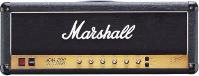

Los de master volume son todos como el 2203, se cambio la estetica por un acuerdo que se rompio con el distribuidor de Marshall, como el distribuidor tenía un gran stock acumulado, a Jim Marshall se le ocurrio cambiarles la estetica y el nombre de master volume a JCM800 pero son el mismo.
Los Plexis tienen 4 entradas sin gain, aunque hay modelos con los interuprores de encendido y stanby al estilo nuevo
De todas formas es mejor comprar una reedición de los nuevos que un original machacado, ya que por un Plexi de la época te pueden pedir una burrada.
Ademas por ejemplo el 2203 reeditado tiene loop de efectos, el mio no tiene es de 1982, aunque tampoco lo hecho en falta.
Me imagino que con las reediciones de los Plexis pasara lo mismo.

Pues a lo mejor un buen clon PTP de Ceriatone, como dice Pakkito, que llevan componentes muy similares a los originales, ya me imaginaba que los reeditados no podían ser lo mismo viendo algunas tripas de un JCM800 he visto que por ejemplo los potenciometros van todos en una plaquita, y en el mio no, van uno a uno cableados.

Esa pantalla de serie trae los gt75, como la mia 1960a del JCM800, también son buenos altavoces, no te preocupes que te valen perfectamente.
En realidad yo toco esos estilos que te gustan a ti con el JCM800 y esa pantalla y no tengo ningun problema con canciones de Deep Purple, Led Zeppelin, ACDC, es mas importante la digitacion y el estilo que el usar un Plexi o un JCM800, unos greenback o unos Celestion V30.
