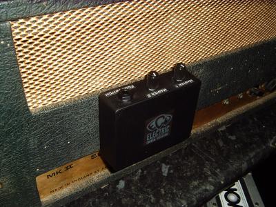

#9
esta noche os cuelgo una foto para evitar lo que comentas luisito... y funciona de perlas...
saludos
phakkito
por el 16/04/2012
lo prometido...
Plexi 1959 100w, con master volumen doble...
saturacion con 10, 15, 30 o lo que quieras.
el doble potenciometro, es para ajustar el volumen de solos si quieres, sin necesidad de overdrive.
saludos
Luisito Baneado
por el 16/04/2012
Buen invento, no afectara al tono general, ¿o algo si?, los atenuadores normales a mi me parece que algo si lo cambian.
