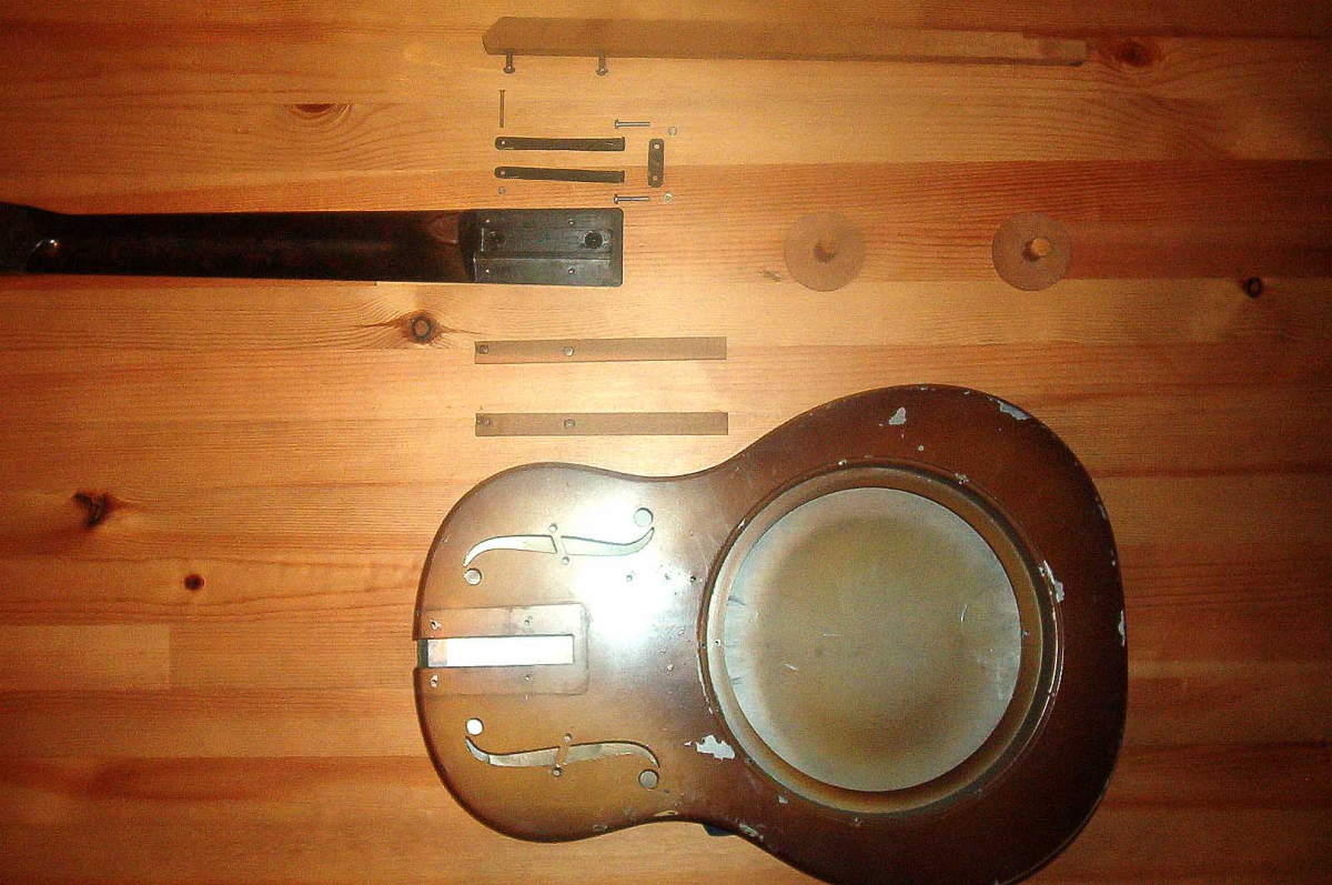

Está claro que los de Stewmac lo que quieren es venderte una, porque no son tan distintas interiormente a las acústicas en cuanto a construcción. Es más, me atrevería a decir que son más sencillas en ese aspecto. Esta noche desde casa te pongo unas fotos de una desarmada.
Que quede claro que la que me voy a currar yo, no pretendo que sea como las auténticas, ya que no me voy a meter en cálculos de volúmenes, bocas y demás. Simplemente, voy a montar las piezas en la acústica y a ver qué pasa. Apuesto algo a que sonará bien.
PD. Mientras escribía mi mensaje, apareció el del compañero trullols, y en su enlace puedes ver fotos en las que se aprecia la "sencillez" del interior de estas guitarras.

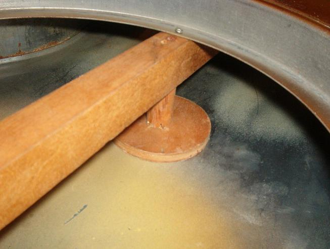

Pero es que viendo fotos como estas que te adjunto, es evidente que el interior de una resonadora es mucho más sencillo que el de una guitarra convencional, por lo menos en cuanto a la construcción de la tapa acústica se refiere.
Se trata de una restauración de una resonadora auténtica de la marca National: http://www.jedrzejkubiak.com/bakelitenecktriolian/national_parts.jpg
Otra cosa son los el resto de componentes, como el cono, la galleta para el puente y demás elementos. Pero esos te los venden en la tienda que has citado, con lo cual, no entiendo por qué te han desanimado en tu intento de construcción.
En mi caso, no pienso comprar nada para la transformación, porque me atrae el reto de utilizar elementos de la vida cotidiana ya construídos, como la ensaladera y su tapa, y construirme yo mismo los que sea necesario, como la galleta con el puente.
