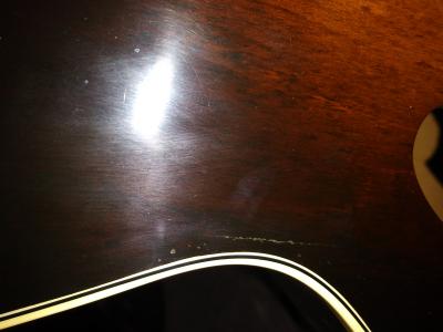

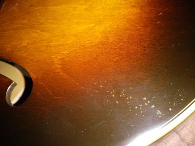

Aupa!!!
Tengo una Gibson ES175 de 1980 desde hace 4 / 5 años, y desde hace unas semanas que le vi una grieta, se habia agrietado la pintura. Fui a Herrera Guitars, me trataron genial y me dijeron que tranquilo, que son cosas de los instrumentos antiguos, movimientos por dilatación y contracción de la madera etc.
Pero han pasado unos dias y la cosa a ido un poco a mas, y estoy preocupado. Soy estudiante de Jazz y a la guitarra le he metido horas. Pero siempre la he cuidado. De antes de ayer a ayer le salieron como unas escamas de la parte donde apoyo el brazo, como si la nitrocelulosa se estubiese levantando.
Si que en BCN hay mucha humedad, pero en mi cuarto siempre tengo una temperatura agradable estable, y la guitarra va de mi cuarto a la funda, al conservatorio y vuelta.
Solo venia a preguntar si alguien que tenga instrumentos antiguos ve esto normal, cosas de la edad, y si merece la pena meterle mano, vease "lijarla" y hecharle una nitro nueva o meterce con la pintura o dejarlo y ya cuando este peor entonces "restaurarla". No se de que manera estas cosas pueden afectar a la calidad del instrumento.
Todo consejo será agradecidisisisimo.
P.D. En las fotos parece enorme la grieta pero no lo es tantísimo.
Salud y Gracias! :)
Luisito Baneado
por el 17/12/2018
Las guitarras acabadas en nitro son así.
Solo es un problema estético.
La explicación técnica que te han dado es correcta. Se produce una diferente dilatación contracción de la madera que de la capa de nitro celulosa y da lugar al craquelado o quiebra de la misma.

#3 Mejor no hagas experimentos, olvídate de echar productos raros, que siempre aparecen fabricante intentando vender cosas raras. Estos es muy sencillo:
- Limpia y seca la guitarra después de usarla con un trapo seco.
- Guárdala siempre en su estuche.
De verdad, que a menudo menos es más.
Luisito Baneado
por el 17/12/2018
Una recomendación para evitar los cambios bruscos de temperatura y/o humedad es usar un estuche de calidad en vez de una funda.
Los humidificadores solo son recomendables en zonas muy secas.
Una guitarra así nunca debería viajar en una funda blanda, si es el caso.
