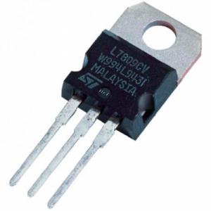

lobesnokill
por el 14/07/2021
compra un regulador de voltaje, y crea tu propio circuito asi compras cualquier fuente y te lo va regular a 9 exacto
chapuzator
por el 15/07/2021

Bueno eso no es valido en este caso, ya que hablamos de usar una pila recargable, yo ya tengo un filtro y un regulador para mis fuentes, aunque realmente no es necesario que la pila o la fuente claven los 9v para que funcione bien el pedal.
Una pila da mas de 9v cuando está nueva (o recien cargada) y menos cuando se empieza a gastar y las fuentes tambien suelen dar mas, pero para mi es mas importante un buen apantallado o un buen filtro para el ruido.
