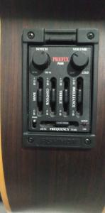

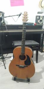

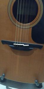

Hola, hace ya unos cuantos años compré una acústica Alhambra NJ3, a la que he dado bastante tute y es un guitarrón. Un día la tenía en el pie y el orco de mi perro la tiró de un coletazo. La guitarra cayó de plano con la tapa contra el suelo y ni un rasguño estético. Unos días más tarde la conecté al equipo y vi que no sonaban las cuerdas graves, todo apunta a que el piezo está muerto. El caso es que he seguido dándole combate unos años sin enchufarla, pero claro, me limita bastante a la hora de hacer algo fuera de casa. Me he puesto en contacto con la casa Alhambra por si podían proveerme el piezo, ya que la selleta es de esas compensadas que van divididas en dos y me he vuelto loco buscando qué tipo de piezo puede llevar, pero nada. Ellos me derivan a la casa Fishman o que les mande la guitarra, pero supongo que cambiarle el piezo tiene que ser bastante chorrada (me apaño medianamente bien haciendo retoques a las guitarras) y creo que pillando el suyo ya estaría, pero es que no tengo ni puta idea de cuál monta. Si algún crackovio sabe qué piezos montaba Fishman en esas guitarras le tendré gratitud eterna. Saludos a todos.

Acabo de dar con el asunto: "Fishman Split Saddle" y veo que solo lo venden sin previo en Music Store.
