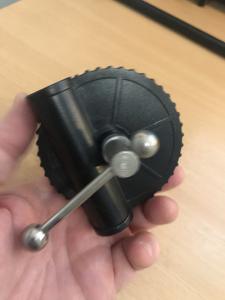

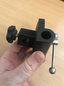

Hola,
Quería saber si a alguien más se le ha roto esta pieza del pie de micro (adjunto foto). Se trata de la especie de ruleta que permite añadir el brazo extensible que solemos usar los guitarristas que también cantamos para poder acercarnos al micro sin que el pie nos moleste. Es una pieza de plástico con una varilla metálica para apretar y que se quede fijo. No sé muy bien ni cómo se llama.
Bien pues quería saber si alguien sabe eso, cómo se llama, y dónde se puede comprar online por separado del pie. He mirado pro Thomann y MusikProduktiv pero no lo encuentro.
Muchas gracias por adelantado.

K&M venden un brazo telescópico que lleva esa pieza incorporada:
https://www.thomann.de/es/km_21140.htm
Pero esa pieza suelta nunca la he visto como tal

Edito, acabo de ver esto:
https://www.thomann.de/es/km_schwenkgelenk_schwarz.htm
Creo que se acerca más a lo que buscas, no sé si será compatible en cuanto a diámetros con el que tienes.

Y la versión barata:
https://www.thomann.de/es/millenium_ms_2005_screw_holder_set.htm
Aunque mi experiencia con K&M es que aguantan una eternidad, tengo trastos K&M con decenas de conciertos encima sin un rasguño

fresnele
por el 16/09/2020
#3 Disculpa Suarez, no vi tu respuesta cuando la publicaste y me acabo de dar cuenta que está ahí. MUCHAS GRACIAS por la molestia, la verdad es que la segunda que pones de Thomann es casi idéntica a la que se me ha roto, creo que probaré con esa por el precio.
¡Un millón de gracias!
