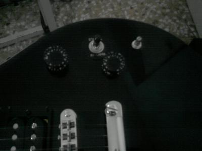

Hola, quisiera que me ayuden con los potenciometros de mi guitarra, lo que pasa es que la perilla del tono se ha soltado o esta flojo algo, y si pongo mi guitarra boca abajo se cae, no se si habra alguna forma de ajustar eso o si se pone a presion o si tengo que comprar una perilla nueva.

Mete un destornillador en la ranura que tiene el vástago del pote para separarlo un poco y que haga más presión sobre el botón

Gracias, si me sirvio.
