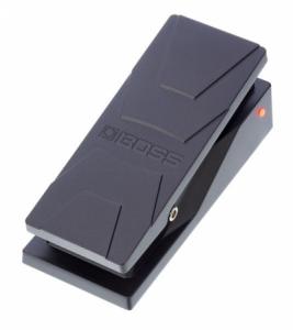

Boss PW-3
-Tamaño interesante, unos 19 cm.
-No tiene auto-engage (tipo Morley) y dicen que el switch va un pelín duro (no lo he probado)
index.php?controller=forum&action=view_attachment&attachment_id=120024

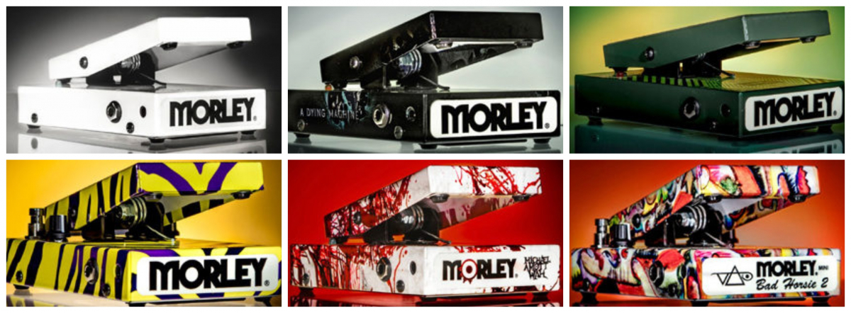

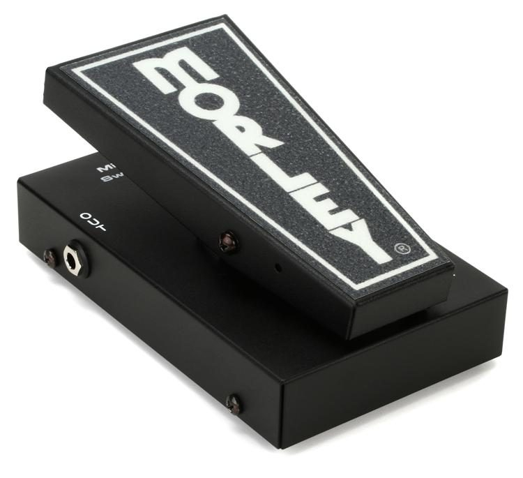

Otros Morley Mini nuevos
-Todos, o la mayoría, tienen auto-engage
-Unos 17 centímetros
-Según el modelo signature que sea, tienen funciones extra como boost, o similares
-El problema es el precio: al ser los modelos signature algunos llegan a 300 euros.
index.php?controller=forum&action=view_attachment&attachment_id=120032

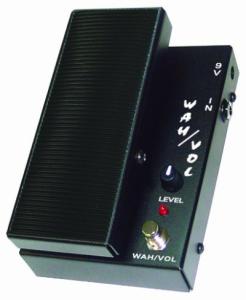

Morley MWV Mini Wah Voume
-Tamaño de unos 17 cm
-Cuidado con este: el botón alterna entre volumen y wah, pero el volumen no es regulable ni se puede poner en bypass. Eso quiere decir que cuando acabes el solo de wah, has de asegurarte de devolver el pedal de expresión a la posición "toe" ¡o no suenas!
index.php?controller=forum&action=view_attachment&attachment_id=120026

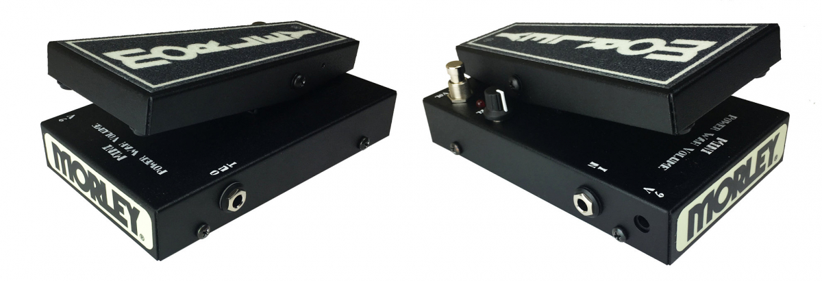

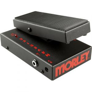

Morley Mini Power Wah Voume
-Es la versión nueva el anterior
-Parece que aún esté presente el tema de alternar entre el volumen y el wah que puede ser un poco problemático de la versión anterior.
index.php?controller=forum&action=view_attachment&attachment_id=120033

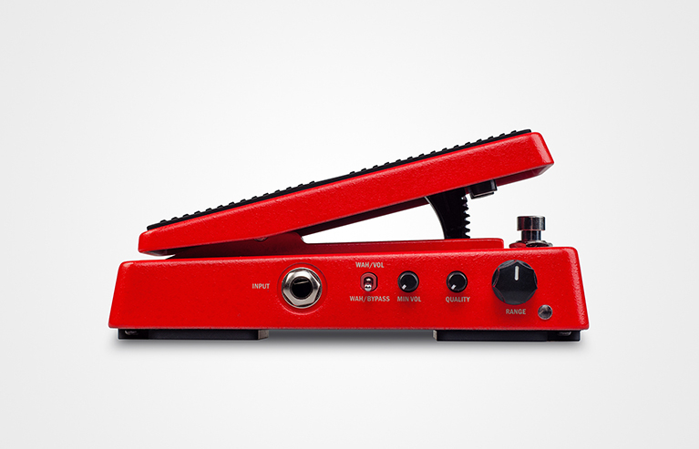

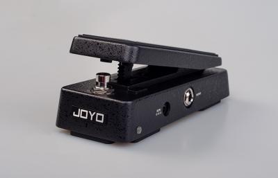

Joyo Wah-I
-Todavía no ha salido al mercado, o es difícil de conseguir (después del Winter NAMM de 2019 supongo que ya lo estará)
-No tiene autoengage
-Mide unos 16 cm.
-Puede ser Wah y volumen o sólo Wah (interesante para corregir el problema de los Morley)
-En modo volumen, el volumen mínimo es ajustable.
index.php?controller=forum&action=view_attachment&attachment_id=120027

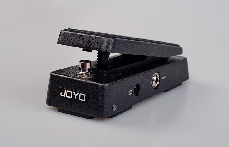

Joyo Wah-II
-Como el anterior, pero con mayor capacidad de ajuste de control del Wah (valor Q y otros)
index.php?controller=forum&action=view_attachment&attachment_id=120029

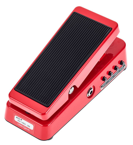

Xotic XW-1 Wah
-Con el aspecto clásico de un Wah, pero según parece, de unos 21 cm. Se pasa de 1 cm. del baremo, pero supongo que es aceptable que asome un poco de una pedaltrain.
-Con una interesante capacidad de ajuste sonoro
-Cuidado con el precio: sobre los 300 euros.
index.php?controller=forum&action=view_attachment&attachment_id=120030

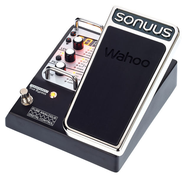

Sonuus Wahoo
-El más completo de prestaciones
-Tiene muchas funciones adicionales y programables
-virguerías como un wah activado por pitch
-Unos 20 cm.
-Nuevamente, en unos 200 euros, algo caro para acabar usando un wah normal.
index.php?controller=forum&action=view_attachment&attachment_id=120031

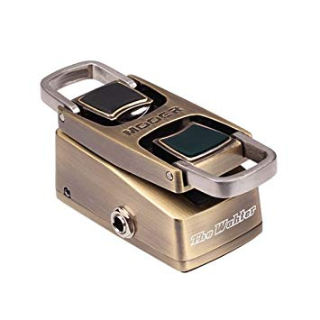

Pues en la lista falta el Mooer The Whatter:
después de más de 10 años con un Crybaby tradicional, probé el The Watter para meterlo en la pedalera mini (una palmer 50S) y ha ido genial....
de hecho el sonido es bastante similar, y el auto engage es excelente. Por ahora lo llevo desde hace un año y aguanta la tralla de ensayos, bolos y la moto!... por mi recomendado 100%

#2 Está muy chulo el Mooer este, aunque me parece que está por debajo de los 15 centímetros, ¿no? ¿Cuánto mide desplegado?

#4 cierto... son 10cm desplegado... pero vale la pena probarlo! a mi me impresionó!

#7 ¡Vale, pues le daré un tiento! :okis:

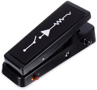

El MXR Audio Electronics MC-404 es un grandísimo pedal. Lo tengo desde verano y me encanta. Según la web de Amazon tiene estas dimensiones 15,2 x 7,6 x 5,1 cm, aunque yo diría que es más grande. Dos inductores / dos sonidos: red and yellow Fasel, para sonido más oscuro y clásico o algo más brillante y moderno, típico del Cry Baby. Booster integrado...
En mi experiencia es el tipo de wah que quiero, no me interesan cosas más modernas estilo Morley, ópticos... Construcción a prueba de bombas, pesado, con posibilidad de modificar los filtros y la respuesta en frecuencia...
Comprueba que te cuadran las medidas y que es tu sonido (es muy versátil, pero puede no ser lo que buescas), por lo demás es un pedazo de pedal.
