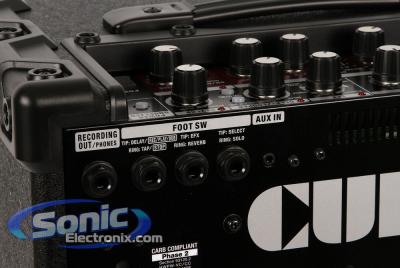

Para lograr un buen tono tendrías que respetar la regla básica de las cadenas de efectos: todo lo que altere la señal de la guitarra va primero, después todo lo que sature y por ultimo vienen las modulaciones.
Dicho de otro modo; puedes usar un Wah, compresor, pitch shifter, octavador o un EQ. Distors no, ni tampoco simuladores de amplis... me parece que los Cube no tienen loop de efectos (corrígeme si me equivoco por favor) por lo que eso de conectarle modulaciones tampoco aplica.

Esos son moduladores (menos el octavador, que es un filtro). No me refería a eso... me refería al loop de efectos, el cual es un par de inputs en donde puedes conectar pedales moduladores y así respetar el orden de la cadena de efectos.

Pues no, no tiene loop de efectos, ni siquiera el modelo de 80 watts, por eso me he detenido en comprar alguno ya que igualmente me interesa meterle efectos pero en formato multi. No se como funcionarán los multifx en el canal limpio, que se supone en estos amplis es una emulación de los Jazz Chorus 120. Saludos!

yo estuve usando un tiempo el de 40w y distorsiones, overdrive y wah iban bien pero chorus y delay por pedal fatal por ejemplo. puerta de ruido tampoco me iba muy fina que se diga pero bueno tampoco es que zumbe mucho el ampli. lo de que no tenga loop es una mierda >.<
