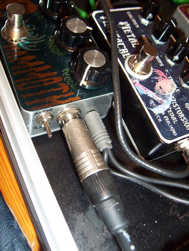

Este layout es cosa Mia, lo hice siguiendo imagenes de la placa original, y a mi si me funciona bien, tengo videos en YouTube y suena muy potente y con mucho headroom, si te interesa, solo funciona bien con instrumentos pasivos, y hay que realizarle unmod para cambiarle la impedancia de la entrada para usarlo con unas pastillas activas, otra cosa importante son Los potenciometros, si no son buenos, tambien hara marcianadas.

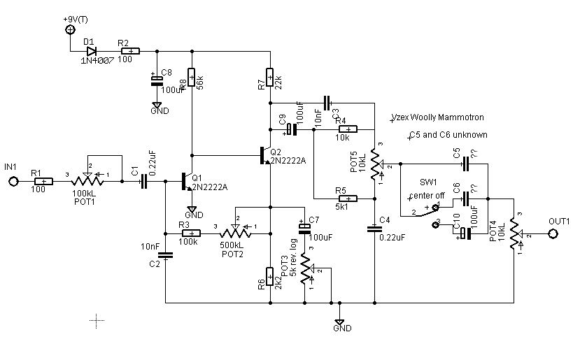

Gracias Rasta por la molestia que te tomas, yo lo hice con 2sc1815, voy a retomarlo en cuanto me libere de doso otres proyecticos que tengo, por ahi debo tener la placa, mi bajo es pasivo pero de todas formas te agradeceria que me pusieras eso que me comentas para el cambio de impedancias pastillas activas. Si tienes el esquema del mastroton (que imagino que sea otro) mandamelo si no te molesta, te lo agradeceria mucho.

ahi lo llevas.
solo hay que hacer unos pocos mods para usarlo con bajos activos,
como ves en el esquema, tiene un pote que regula la impedancia en la entrada del efecto, si haces una placa nueva para el mastotron le añades el potenciometro, sino lo puedes hacer con una palanca, como hice yo.
cuando la activas, una resistencia de 100kse pone en la entrada.
p.d. tienen el mismo esquema los dos, con la unica diferencia de el cambio de impedancia en la entrada y la seleccion de condensadores al final del circuito.
