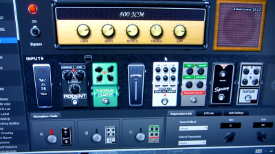

Es la pedalera que tengo y la verdad que estoy muy contento, los presets de fabrica no es que suenen muy bien, pero con un poquito de paciencia creas unos presets bastante buenos.
Por ejemplo tengo creado este y suena bastante bien.
El modo banco la verdad es que no lo he usado aun, uso mas el stomp que es como es en la imagen, asignar un pedal al footswitch que quieras (tiene 3) y asi puedes activar o desactivar ese pedal en concreto.
El modo banco, lo "malo" es que si quieres cambiar entre los presets usando el pie necesitas el FS3X https://www.thomann.de/es/digitech_fs_3x.htm?offid=4&affid=1&subid=185229ES&subid2=Digitech+FS+3X&origin=boost&gclid=CjwKEAiAv7ajBRCIldS7rp7wzFkSJAAA1n4DRaphxHLOQ3_ZZcBtM4oPFUKne8C0-f32tBXfYHp3UxoCVfPw_wcB, tampoco es que sea caro.
