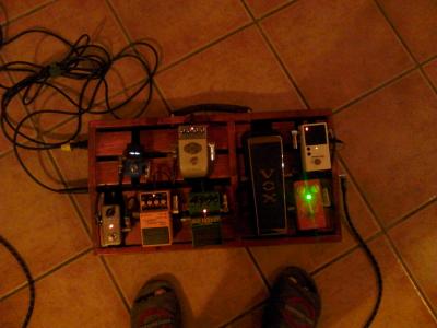

#12 Pesa exactamente 2,2Kg. (vacía). No fue una de las cosas en las que pensé al diseñarla, más bien que fuera robusta. A la próxima tendré también en cuenta que pese menos quizás eliminando las baldas por una lámina de contrachapado,... en fin eso será otra historia.

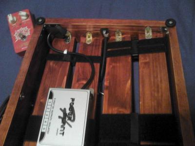

¿Alguien sabe decirme cuál es la mejor manera de pegar velcro a las valdas? Es velcro comprado en una corsetería y no es autoadhesivo. Hay que decir que aquí en Valencia, el verano húmedo que tenemos es totalmente reblandece-adhesivos... y prácticamente todos los tipos de tiras adhesivas (enganches, topes de puertas, velcros, patas de goma, pegatinas, etc... ) se despegan en 4 días de verano. Estoy pensando en algo más resistente al calor que una bien las tiras de velcro con la madera tratada con laca. También había pensado en la posibilidad de graparlas ¿Alguien lo ha hecho?. También me gustaría preguntar por la manera de aislar la unión entre el cable y los jack y el enchufe. He visto por ahí que lo hacen con silicona o con cinta aislante... :roll:

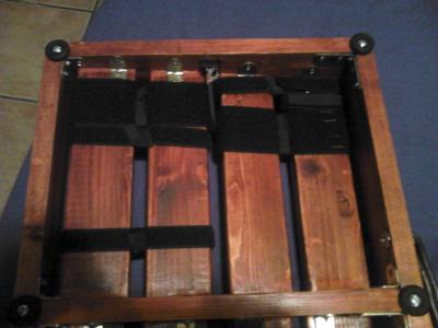

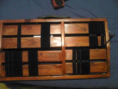

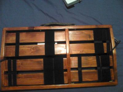

Lo de la silicona lo probé y creo que dará resultado. Con respecto al velcro, estuve pensando en la posibilidad de que se viera la madera en los huecos en donde no hay pedales, pero quería a la vez mantener cierta capacidad de mover los pedales. Así que se me ocurrió lo que veréis más abajo, hacer aros de velcro cada dos baldas y coserlos por el centro entre las dos baldas para quitarle la holgura formando un 8. Así, cuesta de mover el 8 a lo largo de las 2 baldas, pero con un pedal, es fácil. En fin, no se si me explico, es algo complicado. Si el invento dura bastante tiempo, me parece una muy buena idea, aunque otra posibilidad es que se descosa y empiece todo a bailar... Si es así, ya os lo contaré.
En fin, hasta aquí mi ataque de bricolaje, ¡por fin lo he acabado :yahoo: !, creo que el resultado es bastante bueno aunque si lo volviera a hacer cambiaría bastantes cosas (tipo y grosor de la madera, la unión de las tablas del cuadro principal, el peso, le pondría tapa a modo de maleta...). Pero eso será en otra ocasión.
