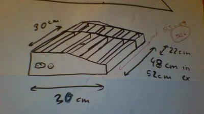

Buenas a todos.

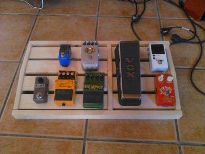

Hace algún tiempo que ando pensando en construir mi propia pedalboard. La idea era construir una a medida que tuviera capacidad para unos 8-10 pedales y que tuviera dos inclinaciones para que no molesten los pedales puestos en la parte de abajo al accionar los de la parte de arriba. Pero por otro lado, quería poder incluir un pedal wah-wah, con lo cual las dos inclinaciones me molestaban. Así que decidí hacer una pedalboard con un compartimento más ancho y coon dos inclinaciones para la mayoría de pedales en dos filas y un compartimento más estrecho con una sola inclinación para incluir un par de pedales de expresión más largos. Hace un par de días empecé mi proyecto y aunque no ha ido todo lo bien que yo tenía en mente, puede que el resultado sea digno.
No se me pasó por la cabeza incluir, como hacen otros foreros, cada paso de la construcción con fotos y explicaciones a modo de instrucciones ya que los hay mucho mejores por la web si alguien tiene interés en construirse una. Sin embargo sí que me apetece compartir con vosotros algunas fotos del proceso de construcción de esta pedalboard que al final, me está constando cara en dinero y sudor. Si alguien tuviera interés en saber algún detalle más, no tiene más que preguntar.
Así que próximamente incluiré fotos de cómo va quedando la cosa. Saludos.

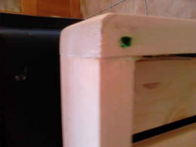

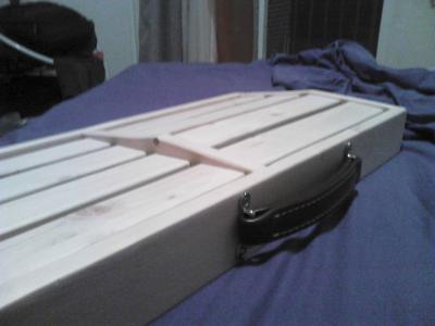

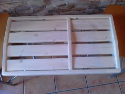

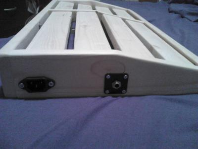

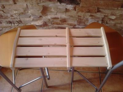

La pedalboard mide al final 58'5 x 32. La madera es de abeto de 1'8 mm de ancho. He tenido la suerte de contar con una mesa para cortar las maderas. La pedalera tendrá un asa en la parte superior, una salida jack y un enchufe en el lateral izquierdo y una entrada jack en el lateral derecho.

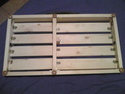

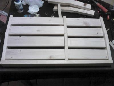

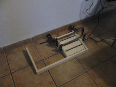

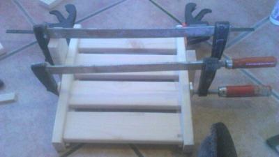

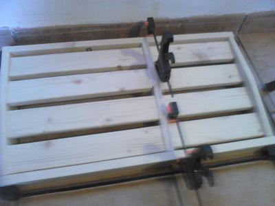

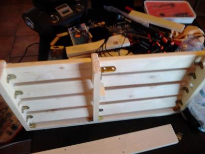

Encolando,agujereando y atornillando como si mi vida dependiera de ello...

por el 25/08/2016

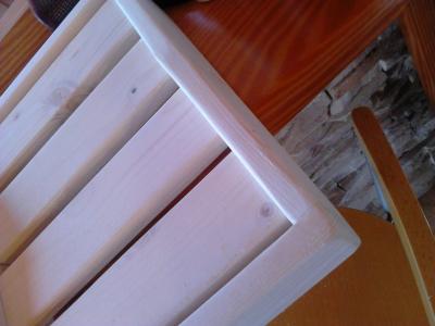

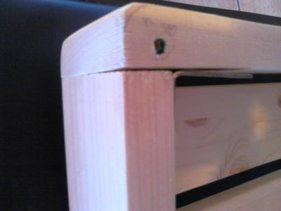

Limando cantos y sellando imperfecciones.
Estoy pensándome si el próximo paso es flamear la madera o si no vale la pena meterse en esos 'fregaos'. Luego lo quiero pintar de rojo o azúl trasparente para que se le vea la veta, por eso la idea de flamearla. ¿Alguien tiene alguna experiencia en esto?

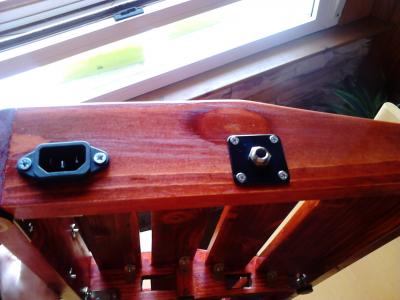

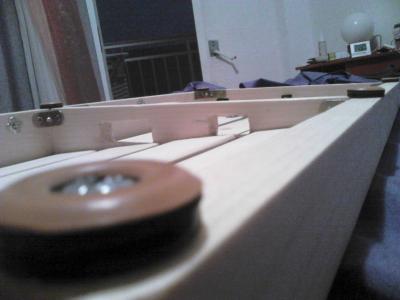

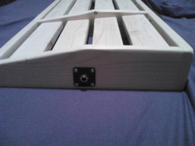

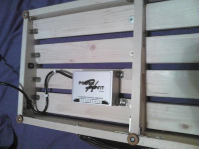

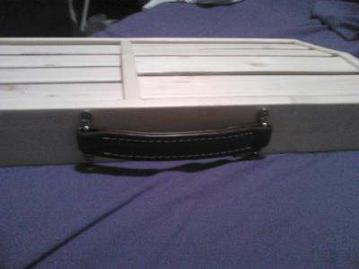

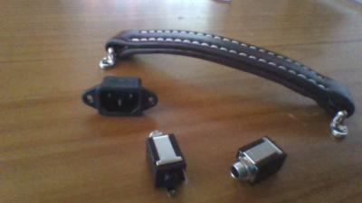

Emplazando el enchufe, las entradas y salidas de jack, el asa, las patas y la fuente de alimentación. Las patas no son de goma, tienen un plástico duro en la parte que toca el suelo y creo que resbalará demasiado, así que no descarto cambiarlas por patas de goma. Sigo sin tener muy claro qué acabado darle a la manera (flamear o no, pintura o tinte, color, barnices ...) Vendría bien algún consejo.

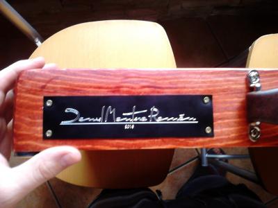

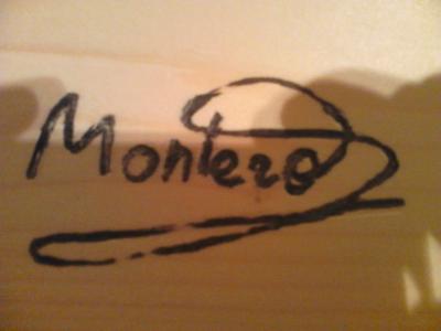

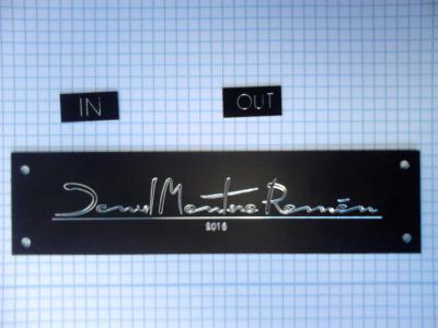

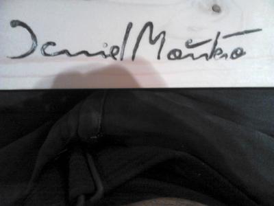

Hoy he diseñado la firma que voy a poner en la pedalboard (ya que la hago yo, que se sepa). Al principio pensé en tallar directamente a la madera ,pero debido a que la diferencia de dureza entre las vetas es muy alta, las letras no salían rectas en zonas con mucha veta (Justo donde va la firma) , así que pensé en grabarlas en cuero o en una placa y atornillarla a la madera. Finalmente me decanté por la plaquita. Llevé mi diseño a una tienda en donde graban tus propios diseños en jpg y en unas horas me hice con la firma que lucirá mi pedalboard. Además aproveché y pedí dos pequeñas plaquitas (IN) y (OUT) para las entrada y salida de jack. Aquí os dejo los intentos fallidos en madera, el diseño en el ordenador y el resultado final.

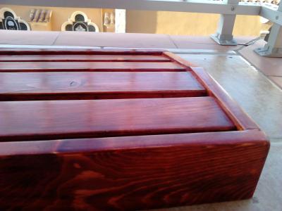

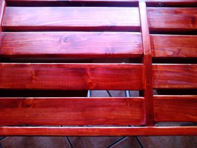

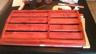

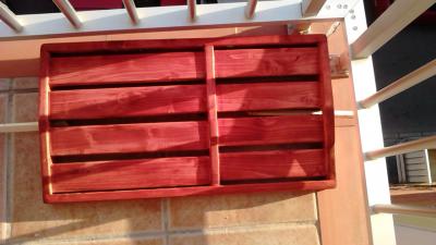

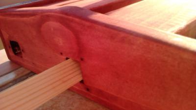

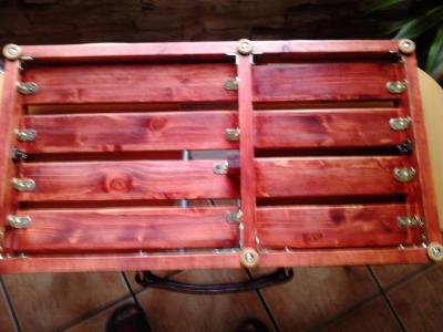

Después de varias pruebas, me decidí por tinte hidroalcohólico rojo matizado con amarillo y negro para darle un tono más amarronado. El resultado es el de abajo, un color madera rojiza (casi vino tinto). Mi intención ha sido copiar el color de la madera de la última foto... creo que no me he quedado muy lejos.
damonro
por el 07/09/2016

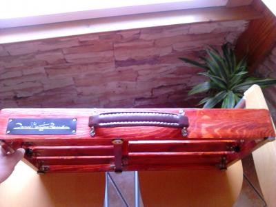

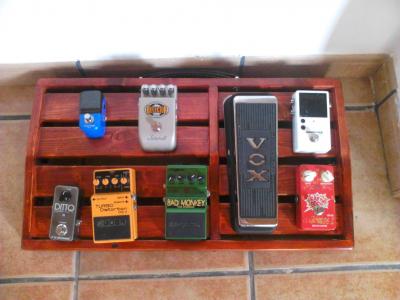

Al final un par de manos de tinte rojo matizado con amarillo y negro, una pasada muy diluida de betún de judea para enfatizar las vetas de la madera, unas cuantas manos de goma laca con muñeca y una mano de abrillantador para el acabado. Después atornillar de nuevo las escuadras, la placa, el asa y las entradas y salidas eléctricas.
Ya no queda más que la parte electrónica y colocar el velcro.
