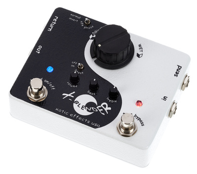

Si, creo que lo que buscas es el X-Blender de Xotic.
Puedes hacer un mix (un blend) de la señal DI del bajo y todos los efectos que metas por el loop.
Además ocupa poquito y el knob es tan grande que lo puedes controlar con el pie :)

:o, no conosia el xotic, es exactamente lo que busco, si me habia percatado del soul food, pero mas que nada busco meter otro overdrive de mi gusto, aparte del big muff y el soul food no conosco mas con pote de mescla, el xotic es master en lo que busco y mas, vere los precios o si hay clon del mismo, muchas gracias!
