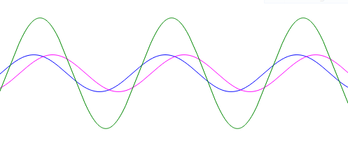

Al final un Chorus es una (o unas) replicas de la onda de sonido con variaciones en la afinación:
erikstring
por el 12/07/2021
