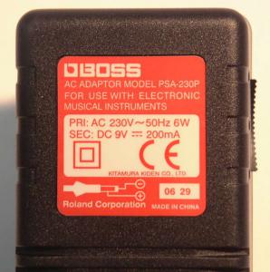

Necesitas esto, y sobretodo que la polaridad sea la correcta negativo al centro.

no se si lo has tenido en cuenta pero como te ha dicho ebl en los pedales boss y otros la polaridad está invertida con respecto a aparetos caseros. Aqui el negativo va en el centro, mientras que en los demas es el positivo. Al ser de corriente continua puedes cargarte la entrada de corriente del pedal. De todas, no es imprescindible que sea un adaptador boss, sobre todo el ds1 acepta bien cualquiera siempre que vaya en la polaridad correcta
