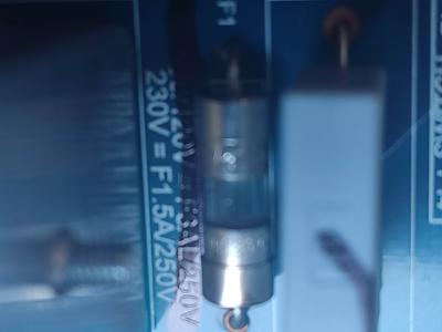

Dejo esto por aquí por si alguien tiene el mismo problema pero no sabe cómo hacerlo, el fusible que nececita el amplificador está impreso en la placa del circuito que va del toma corriente y energiza el ampli ( adjunto foto ) espero ayudar en algo a los que padezcan el mismo problema actualmente dejar en claro que depende si la red eléctrica de tu país es de 120V o 220v, en mi caso es de 220V ( chile )
