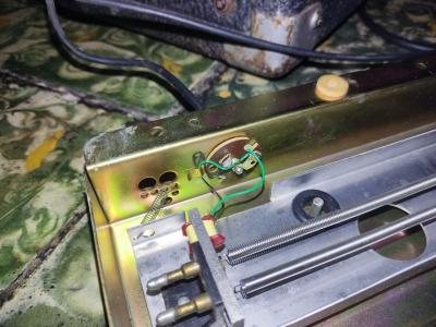

Resulta que el mes pasado compré un Peavey Special 112. Y cuando lo recibí me dí cuenta que el tanque del reverb estaba desconectado. Al conectarlo el efecto no funcionó. Lo había dejado pasar porque el amplificador me lo dejaron barato y el reverb faltante no era el fin del mundo, pero la curiosidad me dominó y hoy decidí echarle un ojo al tanque para ver qué ocurría y resultó que los cables de los transductores estaban desconectados, los 4 cables.  Lo más extraño de todo es que parecían haber sido cortados ya que no tenían punta. Aunque me resultó raro decidí soldarlos a sus respectivos lugares.
El detalle es que el reverb funcionó cuando terminé de soldar y todo parecía estar en orden, pero cuando coloqué el tanque en su lugar, empezó a provocar tronidos cuando el control de reverb pasaba de la mitad. Es decir, el reverb funciona "normal" cuando llegás hasta la mitad pero luego de eso al subirlo más empieza a tronar fuerte, como si le estuvieran pegando palmadas a un micrófono.
Mi duda es, ¿qué puede provocar ese problema? Tengo la idea de que podría ser que alguno de los cables del conector esté roto por dentro, y quizá por eso funcionó al principio, y también funcionó luego de que lo volví a sacar para revisarlo pero al moverlo un poco volvió a hacerlo, pero no dejo de pensar que algo tiene que ver que los cables de los transductores estuvieran desconectados.
Por ahora mejor dejé el tanque desconectado, para evitar cualquier inconveniente. Adjunto fotos de cómo estaban los cables del tanque tal como los encontré.
