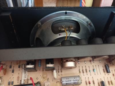

Buenos Dias a todos.
tengo una duda sobre este ampli Peavey Audition 20.

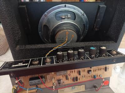

hoy lo he desmontado para limpiarle los potes y verle un poco las tripas a la criatura. ha sido todo relativamente facil salvo el volver a encajar lo que es la placa en su sitio ya que va muy ajustado y la verdad me ha costado un poco.

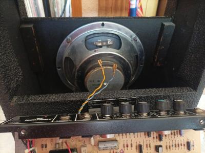

pero salvo eso, de tanto moverlo para que entrara se me han soltado los cables del altavoz y hay esta LA GRAN DUDA QUE TENGO.

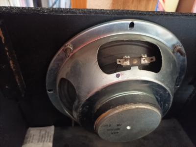

He deducido mediante la prueba de poner 2 cables en las conexiones del altavoz a una pila de 1,5 v que el conector izquierdo es el Positivo el cual he marcado con el simbolo + aparte de eso tambien lleva como un punto gordo en ese lado (lo cual puede signifar muchas cosas aparte de lo que supongo yo que sea)
hay 2 cables uno amarillo y otro azul entonces cual es cual? no se si el amarillo es el positivo y el azul el negativo, no lo se realmente..
por tanto agradeceria que alguien me pudiera sacar de dudas.
el ampli suena de las dos maneras pero claro lo suyo es que vaya conectado el altavoz como dios manda de lo contarrio en vez de expandirse hacia afuera al sonar, se contrairia hacia dentro. esto tambien es dificil de ver salvo que lo pusiera a gran volumen y aun asi no se ve tan facilmente.
por favor que alguien me eche una mano en esto porque aunque el ampli es viejito, a mi me hace el apaño y a pesar de la edad es un ampli muy resulton.
os dejo unas fotografias del mismo.
gracias de antemano y un saludo a la comunidad.

Compañero , ya te hemos contestado. Es más, tú mismo tenias la respuesta.

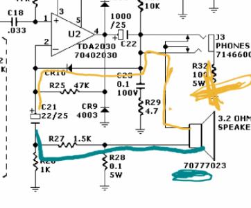

De la #8 por el esquema:
Amarillo + Azúl -
De la #10 por Pedro Vecino que además es técnico:
"En los Classic 30 de Peavey y otros muchos modelos de la marca el negativo es el color más frío (azul) y el cálido el positivo (amarillo)"
De la #4 con el enlace de Reverb, los cables van al revés porque han cambiado el altavoz. Ni el iman, chasis ni tornillos, corresponden al tuyo porque es otro altavoz. Puede que un Jensen genérico por esa forma cuadrada de la zona del imán. El de tu ampli es cerámico.
Has comprobado con la pila que donde está el punto sobre el lateral del imán, es el +. Y has puesto una cruz.
Además de tus fotos, hay una donde se ve el punto, la cruz y el cable amarillo que sale. El azul sale del otro terminal.
A mí me parece que el asunto , está contestado.Juan Carlos, esto ya de pura coña : "Manolete, si no sabes torear ¿ pa qué te metes ?
Ahí te dejo las fotos. Una tuya y una edición de la misma.
Saludos y a disfrutar del ampli.

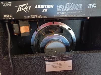

Es tan sencillo como buscar peavey audition 20 y ver imágenes, el azul es a la izquierda según miras el ampli por detrás, en el lado que van los transformadores.

Aquí tienes uno a la venta que se ven los cables del altavoz.
https://reverb.com/item/65266102-peavey-audition-20-1x10-20w-practice-combo-amp-used

gracias, ya he hecho lo de la pila y por tanto se que el conector de la izquierda es el positivo. pero no se realmente que cable es el positivo y que cable es el negativo. por eso la gran duda.
y lo de probar con la guitatrra seria subiendola a mucho de volumen.
tiene que haber alguna forma de saber que cable es cada uno.
quizas con un multimetro, pero como?
estoy viendo algunas fotografias y en algunos si viene marcado en los conectores el simbolo +
pero en la mayoria no. y hay algunos que llevan el amarillo a la izquierda y el azul a la derecha y otros justo al contrario.
estoy hecho un lio.

O incluso en el esquema debería venir. Alguien que sepa leer esquemas por favor.
📄 Peavey-Audition-20-Schematic.pdf
Círculodequintas
por el 29/01/2023
Pues si no estoy equivocado, que ando bastante espeso gracias a un buen resfriado, el + es el amarillo, el azul es el -. Siempre que sea el esquema correcto. Entre la caraja y la incipiente presbicia, espero no haber metido la pata. A ver los compañeros que dicen: si aplauden , es que he acertao Si no, alguno será lo bastante amable como para escribirme " tas equivocao. Tas gilipollas y no ves ni tres en un burro"

#8 muchas gracias compi.
A ver si alguien más lo confirma.
El esquema que he puesto supuestamente es del de este ampli.

En los Classic 30 de Peavey y otros muchos modelos de la marca el negativo es el color más frío (azul) y el cálido el positivo (amarillo).
