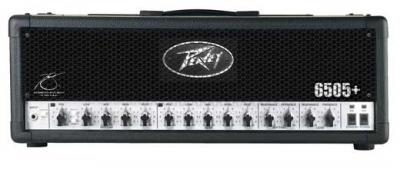

Peavey 6505 Plus o ENGL E 635 Fireball 100
¿Cuál es mejor?
chrisgd
por el 05/08/2011
Hola a todos, estoy buscando un ampli que para tocar sobre todo metalcore, punk, metal y hardcore, con afinaciones drop, y grupos del tipo de Avenged Sevenfold, Parkway Drive, A Day To Remember, All That Remains, As I Lay Dying, Metallica y cosas por el estilo, que tenga unos buenos limpios que también usaré, pero que sobre todo tenga una buena distorsión. Lo usaré principalmente para ensayar y para conciertos, y probablemente también para grabar.
La guitarra que usaré será muy posiblemente una Schecter Blackjack ATX, con pastillas activas Seymour Duncan Blackouts. También usaré una pedalera multiefectos Digitech RP500.
La pantalla que usaré será la Harley Benton G212 Vintage, con altavoces Celestion Vintage 30.
Pros y contras que he encontrado en cada uno:
Peavey 6505 Plus:
Pros: Gran distorsión, ecualización independiente para cada canal y segín he leído no necesito de atenuador ya que puedo tocar con buena distorsión con volumen relativamente bajo ajustando el pre-gain y el post-gain, con lo cual las valvulas pueden saturar fácilmente, también trae incluído el pedal para cambiar de canales, cosa que el ENGL no.
Contras: Limpios no muy buenos, y según he leído necesito una puerta de ruidos porque el ampli mete mucho ruido, cosa que podría compar, como la ISP decimator.
ENGL E 635 Fireball 100:
Pros: También gran distorsión (no sé si mejor o peor que la del Peavey), limpios más que decentes según he leído, cuenta con su propia puerta de ruidos (no sé qué tan buena puede ser), también tiene un booster en caso de solos y eso, creo que también se le puede sacar buena distorsión a volúmenes relativamente bajos, también tiene una característica que te dice si tienes una válvula mala, y cuál es la que tienes que cambiar.
Contras: Tiene sólo una ecualización que sirve para los dos canales (limpio y distorsión), cosa que no me gusta mucho, tengo que comprar dos pedales para cambiar entre efectos y para el booster también, y cada uno cuesta 75 €, con esto ya se me sale un poco el presupuesto pero si espero un poco más creo que los podría comprar. De éste también leí que para tocar en concierto no es muy bueno, pero que para grabar es fenomenal.
Bueno, todo esto que he dicho ha sido de lo que he leído de ellos, pero no sé cuál será mejor, no he tenido la oportunidad de probarlos, de momento me decanto por el Peavey, pero me gustaría que alguien que los tenga o los haya probado me dé su opinión de ellos y cuál puede ser mejor y por qué.
Muchas gracias de antemano.
