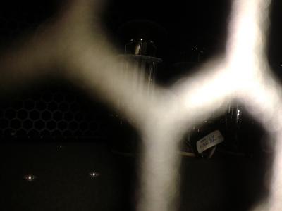

Bueno ayer en el local mirando el amplificador le eche una foto y resulta que el amplificador lleba 6L6GC en vez de las EL-34 que yo pensaba que tenia y que el selector de el bias esta en la posicion 6L6.

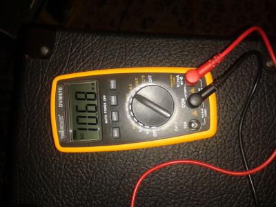

Utilice el polimetro y medio una lectura de 10,68 mA , y mi duda es si lectura esta mal y 10 mA es poco por que en las etiquetas de las valvulas ponia 42 mA , o que la lectura es de una sola valvula y esta bien osea 4 valvulas x 10,68 mA = 42,72 mA entonces seria correcto.
un saludo y gracias :oops:

Esos terminales suelen dar la tensión en milivoltios correspondiente a la corriente que pasa por una resistencia de 1 ohm en los cátodos de las válvulas. Quiero decir, que a veces no dan suficiente valor para saber como de bien ajustadas están las válvulas. Por otro lado, la corriente que marca en la etiqueta no es un valor de ajuste, si no un valor que ha dado bajo unas condiciones de test y que sirve para comparar diferentes válvulas.
Lo que quiero decir es que lo ideal sería revisarlo bien, mirar la tensión de placa, mirar la corriente que circula por cada válvula y ver si está bien ajustado el Bias y saber si están bien emparejadas las válvulas y el push pull trabaja bien.
