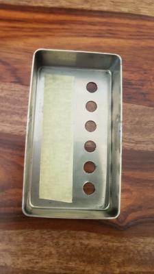

Algunos fabricantes de pastillas de boutique, que no van enceradas, añaden una cinta de carrocero o cinta aislante fina en el cubre pastillas a la altura de los "slugs"
La foto, es de la tapa de una Kloppmann Peter Weihe.
Bare knuckle mule lo llevan también.
Wizz y Montty no recuerdo y no voy a desmontarlo.
OX4 no llevan, al menos los set que yo conozco 57 gold, los winds y Beano set.
Nota interna: no te Pilles las JM Rolph.

Correcto todo lo indicado , cinta de carrocero , silicona , algo de gomaespuma fina también he oido y doldar la carcasa a probar y a tocar . La medida no es tan problemática , el campo de los imanes es amplio , pastilla clásica con slnico 2 .A disfrutarla. La que montaba Fender creo que montaban alnico 5 en las Lonestar .

#13 #14 MUCHAS GRACIAS! esos trucos me parecen muy buenos!! Estaba casi convencido de la silicona pero quizás no haga falta poner pegotes enmedio.... Se que sonaría mejor sin la cubierta, pero la guitarra queda más bonita con ellas, la he pillado de nickel porque las de latón apagan el sonido.
Os contaré cuando lo tenga y lo haya montado!
