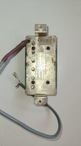

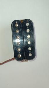

Hola!! tengo una duda que plantearos.
Hace unos años hice un trueque con un conocido, y entre el material que recibí había una Pearly Gates para el puente, de los años 80, de las primeras series:
Tenía el cable corto, lo habían cortado, pero lo alargué con cable apantallado conservando el split coil.
Midiendo las bobinas da los valores correctos para el modelo, total 8.3k, una bobina mide 4.05k y la otra 4.25k, lo "característico" de este modelo, pero me da miedo que con los años el imán ALNICO haya perdido magnetismo. Si acerco un destornillador a los polos lo atrae, yo diría que similar a otras pastillas que tengo, pero el ALNICO tengo entendido que con los años va perdiendo poder.
Debo preocuparme por eso o creéis que puedo usarla sin problemas?
El otro dato curioso es que la distancia entre polos es de 49mm en lugar de 52mm. Es normal? En algún lugar leí que las Gibson en un principio ambas pastillas tenían los polos a la misma distancia, pero no estoy seguro. Por la referencia PGBJ diría que es de puente, pero me hace dudar.
Gracias!!

Hay guitarras de los 50s con las pastillas originales sonando a gloria, el desgaste de los imanes de una pastilla es mínimo, ni te preocupes por eso.

#2 Muchas gracias, me alivia saberlo.
En lo que refiere al espaciado de polos, 49mm para el puente es correcto?
rafalynch
por el 08/09/2023
Si parece estar todo bien.....
PG de Pearly Gates... "B" de bridge y la "J" de Maricela Juárez.
Y la salida está entre los valores correctos del modelo.

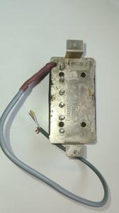

La PG que tengo tiene retirada la cubierta cromada, se ve el estaño en la base, por lo que se que la llavaba. Estoy pensando en ponérsela otra vez, una de niquel con acabado cromado.
He hecho wax potting a unas cuantas pastillas, utilizo la proporción 20-80, pero esta pastilla ya trae su poteado original, y no quiero estropearlo, pero si le pongo la tapa de niquel sin "rellenar" los espacios, se oyen ruidos si tocas la cubierta.
Si le hago un poteado "rápido" sumergiendo a penas un minuto, sería suficiente para rellenar el espacio entre pastilla y cubierta, y no llegar a calentar la cera original de la pastilla? No se si alguno lo ha hecho nunca, no tengo experiencia en este caso, no quisiera alterar el sonido de la pastilla.

#6 . Si le pones cubierta algo vas a cambiar el sonido. Para mejor o peor pero cambia.

#6
Un conocido fabricante me dijo hace años que él no poteaba las pastilla y que para las tapas ponía un par de puntos de silicona en la superficie de la pastilla y eso valía para eliminar los ruidos. Yo no lo he probado porque hace muchos años que no le pongo tapas a las pastillas, pero no te cuesta nada probar.

por el 10/09/2023
#11 ostras, pues parace una buena idea, y sencilla de probar.
MUCHAS GRACIAS!!!
