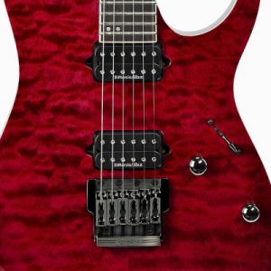

Lee las Faq de Dimarzio que te he enlazado, coge una reglita y se mide el espacio entre los polos magneticos (las cabezas de los imanes que se ven encima de la pastilla)
Si son Dimarzio IBZ se las hace Dimarzio a Ibanez y deberia ponerlo en la bas de la pastilla, la desatornillas de la guitarra y las das la vuelta y debajo además del nombre pone una F.

Ya lo hice y miden lo mismo

Si miden lo mismo que que, si miden lo mismo pueden ser las dos f spaced o las dos espaciado normal, tienes que leer lo que te he enlazado, para que veas lo que es el f spaced.
Lo más fácil es desatornillarlas y al ser fabricadas por Dimarzio para Ibanez, pondrá debajo si es f spaced o no.

La cejuela mide 43 mm y la separacion de cuerdas en la pastilla del puente 53mm y dimarzio me ha confirmado que son f spaced las dos.

Pués ya tienes la solución, ahora ya las puedes pedir tranquilamente.
