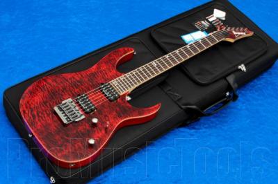

Hola, tengo una ibanez premium 921 con cuerpo de tilo y puente fijo. Venia con unas dimarzio\ibanez pero no me gusta el sonido que sacan y me gustaria algun consejo para cambiar las pastillas. Me gusta tocar desde heavy clasico tipo iron maiden, judas priest, hasta trash tipo metallica y megadeth de los años 80-90. Las opciones que estoy barajando son las clasicas seymour duncan jb-59, o una dimarzio superdistorsion para el puente. ¿ Alguien las ha probado con una ibanez y que resultado dan ?

Una ultima cosa (es lo que tiene no poner fotos o detallar todas las especificaciones de la guitarra) es que viendo fotos de tú guitarra es que además del montaje directo en el cuerpo, lleva el recorte para las patillas en forma de triangulo, lo que si no quieres o puedes recortar las patillas de las Duncan y otras marcas no encajaran en tú guitarra.
Así o bien vamos a Dimarzio o Suhr o Bare nuckle para ese tipo de recorte.
Las Duncan tendrías que recortarle la base donde se atornilla que es cuadrada, yo en mi Ibanez Premium es el modelo RG 870 ya venía con los recortes cuadrados y puedo usar cualquier marca de forma indistinta.
