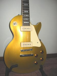

hola amigos, esta es la situación. Hace unos meses me compré una Epiphone Les Paul Goldtop 1956 con pastillas p90. La verdad es que en ese momento no sabia que esas pastillas tienen menos ganancia y son mas tranqui que las humbuckers.Por ello quiero saber si es posible cambiar las p90 por humbuckers, y si se puede valdría la pena ?? ya que unos humbuckers estan a $600 argentinos aprox. Podría sonar mas duro con un buen pedal ??? Mi idea no es tocar metal pero si algo de hard rock y rock como Led zeppelin, guns n roses, nirvana, foo fighters, etc.
Gracias x su ayuda !!

Las P-90 tienen diferente sonido a las humbucker, yo diría que están entre estas y single coil, pero para nada son más tranquilas que las Humckers, para los estilos que citas son ideales.

yo te recomiendo ponerle un hum con mucha salida (y vendria de lujo un coil split) en el puente y dejas la otra para los limpios

Estoy con Soloneff Las P90 suenan de lujo para rock

un detalle: esas p-90 son soapbar, o sea, el agujero de las pastillas es más grande que el de una Humbucker... en todo caso, como dice Soloneff... las p-90 para rock son geniales, a mi me encantan.
