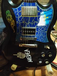

Mi Sg lleva la Sh4 y la P94, super contento con ellas.

#9 hostia tío, esa SG es más heavy que una tormenta de hachas! :rock:
