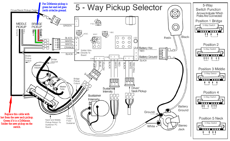

La otra pastilla no esta inutilizada, vamos que no es de adorno, usan 4 pastillas, mi duda es si las 2 pastillas en el hueco de la humbucker del mástil, funcionan en conjunto, ya sea en serie o paralelo, individualmente, o suena una y la otra simplemente hace el trabajo de sustainer...
Mira este, tiene mezclada con una pastilla de telecaster
Aquí un diagrama, de como mandar las 4 pastillas

#3 Muy intersante lo que has linkado, gracias! Pues em acabas de dejar pallá con lo que acabas de decir, desde ahora tengo tus mismas dudas.Entonces no se sabe qué pastilla usa Steve Vai, no? Ni como tampoco... ¿Sabes si la pastilla sustainer se puede utilizar ocmo una pastilla normal? En ese caso, ¿con qué se podría comparar?
MoisésGZ
por el 20/12/2011
Si la pastilla sustainer funciona como una pastilla normal, pero no se con que pastilla se podría comparar la verdad, pero no suena mal, es una pastilla decente, también puedes sonar con la pastilla del puente, o la del medio, con el sistema sustainer, teniendo el sustain infinito sin necesidad de usar la pastilla del mástil que siempre tiene que ser la del sustainer, por eso mi duda, siendo Steve Vai tan fino con las pastillas queriendo solo sus Dimarzio, ¿habrá mezclado en serie la pastilla sustainer con otra "custom"? para darle el sonido mas parecido posible a sus Evolution, o usara una una especie de Evolution en formato single coil, que es la que da el sonido, y la single sustainer, solo esta ahí para el sustain, pero en ningún momento da su sonido pues no se puede seleccionar esa pastilla, pues la que se selecciona es la single coil desconocida que acompaña a esta pastilla sustainer...
