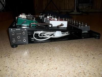

Me decidí a hacer mi propia pedalboard... Pensé en hacerla muy bien, pues ya que iva a gastar dinero mejor gasto mas pero que me quede bien. Ahora LA PREGUNTA ES: Cuantos jack debo ponerle ? o para que sirven 5 jack en la board ? como esto:

Pues según pone ahí, uno para la guitarra, otro para el ampli, send y return del loop y el del centro para el footswitch, entiendo que del ampli.
Si los vas a integrar, los 4 primeros son una buena idea. Lo del footswitch me parece un poco exagerado, no ganas gran cosa y si cambias de modelo igual ya ni te vale porque vaya con más cables o con algo que no sea jack...
