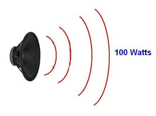

Partamos de la idea de que un ampli en concreto entrega potencia de determinado wattage. Digamos 100 Watts y supongamos que tenemos la perilla de vol a tope (10).
Con el ampli así + una pantalla 1X12", tenemos que los 100 Watts empujados por el ampli, el único altavoz tiene que transformarlo en sonido. Este es el caso:

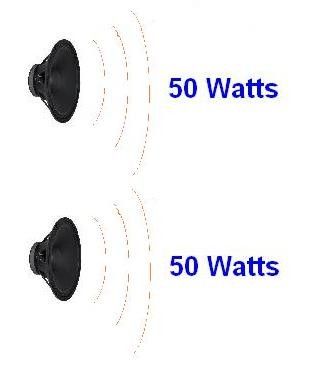

Por otro lado: si ahora a ese ampli conectamos una 2X12"; los 100 Watts tendrían que compartirse entre los dos altavoces, o sea que cada uno de ellos recibiría 50 Watts. Este es el caso:
Tendríamos que discutir cuestiones de física ondulatoria para darnos cuenta de la diferencia entre ambos casos..
A ver si alguien ayuda y quitamos conclusiones

Pues hablando de decibeles yo creeria que la 1X12" sonaria con mayor intensidad pero en detrimento de "envolvencia", o sea el sonido es bien direccionado. En la 2X12" al reducirse la potencia a la mitad para cada altaavoz, se reduce la intensidad del sonido @or cada altavoz, pero se gana envolvencia, o sea el sonido se distribuye más en el ambiente ya que existen dos puntos emisores, existe más relleno, punto positivo para guitarras ritmicas.

De echo el watt no es una medida de volumen sino dep otencia segun entiendo ( y entiendo muy poco ) por supuesto que el parlante interpreta esto y lo tranforma en audi y por logica a mas watts mas volumen, pero el parlante tiene sus caracteristica debido a la sencivilidad que tiene por eso un vox ac 30 con greenbacks suena distonto y tiene distinto volumen a un AC 30 con otro parlante.
Cuando tenemos 2 parlantes entra el tema de la impedancia podes poner un amp de 100 y salir por 2 parlantes pero no por eso salen 50w de cada parlante ya que eso en definitiva serian 50 watts por que no es que se suman sino que se mezclan.

Tambien influye que dos altavoces mueven mas aire que uno solo, pero básicamente lo que ha dicho Johny es correcto, ya que un solo altavoz siempre tendera a "ahogarse" antes, aunque la diferencia se nota mucho mas a buenos volumenes que no en un piso, tal y com se referia la pregunta.
