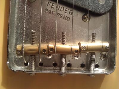

Por si a alguien le interesa, el puente compensado que puse yo lo compré en Stewart Macdonald por 15$:
http://www.stewmac.com/shop/Nuts,_saddles/Electric_guitar_saddles/Compensated_Bridge_Saddles_for_Tele.html?actn=100101&xst=3&xsr=911
Me gusta mucho porque es ligeramente compensado (no se nota demasiados torcidos los barriletes, aunque afina perfecto) y sobre todo porque los tornillos de los lados son más cortos y estrechos, esto tiene 2 grandes ventajas:
- No te despelleja las manos al hacer sordina.
- Los tornillos no tocan nunca las cuerdas, como pasa a veces con los puentes vintage.
Os pongo afoto de mi puenting... disculpas por el polvo, pero es una telecaster NUNCA debe limpiarse para que suene bien :D
