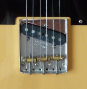

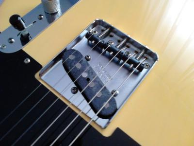

Sólo le voy a poner un pero... no había manera de aguantar la afinación ni de quintar la guitarra en condiciones.
Después de hablar con algún forero (un saludo para Ferny) y de leer cosas en el foro y en Internet tenía claro que el problema eran las selletas de latón "no compensadas". Así que vi a un precio razonable unas selletas de grafito de Graph Tech y decidí cambiar. La verdad es que el aspecto vintage se perdía, aunque no quedan mal. Pero lo más importante, ahora la guitarra afina bien y mantiene esa afinación por más tralla que le metas.

Independientemente del cambio por silletas de latón compensadas o por unas de grafito (más caras), lo que sí recomiendo es el cambio a los propietarios de una Baja Telecaster. La ausencia del latón no hace que la guitarra pierda brillo ni mucho menos y en este caso funciona mejor en los bendings.

La guitarra no es nueva, pero después del cambio en el puente y el ajuste fino realizado por el reputado luthier Anchelico :suicidio: , la verdad es que va de lujo y para mí es como si estrenara guitarra.
