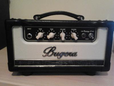

resulta que esta tarde se me ha cruzado el cable y como no me gustaba como sonaba el cono de mi bugera v5 le he metido mano y lo he convertido en un cabezal
Por cierto, que esto me interesa mucho. Cuando dices que lo has convertido en cabezal, te refieres a que le has quitado el altavoz y customizado la caja para hacerlo cabezal? Si es así pon fotos please :babeando:
Llevo semanas GASeado con este asunto.... mi idea sería comprarme el V5 para transformarlo en cabezal, quitando el altavoz, recortando la caja más o menos por la mitad y volver a ensamblar.... en serio que esta idea hace días que no me deja dormir :juas:

una fotillo...

#15
Jo tío, espectacular!!! Enhorabuena por el resultado se ve de lujo. :babeando: jejeje...
Lo malo es que si como dices, el ampli no mejora lo suficiente con un cono de 12" .... Pensaba que sí que lo haría.

Con la 2x12" y celestion v30 suena infinitamente mejor, con mucho más cuerpo, unos graves redondos y con pegada, pero sin subirle mucho el volumen.
Más allá del 5 o 6 de volúmen empieza a descontrolarse la cosa.
